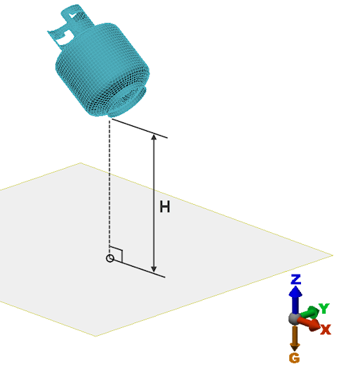

Schritt 2: Die Optionen Fallhöhe, Schwerkraft und Grenzebene
Im zweiten Dialogfeld des Assistenten legen Sie die folgenden Optionen fest:
- Die Höhe, aus der Sie das Modell fallenlassen. Es gibt zwei Optionen:
- Fallhöhe H, gemessen vom niedrigsten Punkt. Für diese Option wird eine Grenzebene im angegebenen Abstand unterhalb des niedrigsten Punkts im Modell erstellt (wobei die Richtung mit der Schwerkraftrichtung konsistent ist.
- Fallhöhe H, gemessen vom ausgewählten Punkt. Für diese Option, können Sie entweder die X-, Y- und Z -Koordinaten in die entsprechenden Felder eingeben oder aber einen Punkt im Modell auswählen und auf die Schaltfläche Auswählen klicken.
- Schwerkraft (G ). Für den Standard der Schwerkraftbeschleunigungskonstante sind die aktuellen Anzeigeeinheiten vordefiniert. Sie können diesen Wert auch ändern, um höhere oder niedrigere Beschleunigungsraten zu simulieren.
- Richtung der Schwerkraft festlegen. Mithilfe dieser Dropdown-Liste wählen Sie eine von insgesamt sechs globalen Richtungen aus: +/-X, +/-Y oder +/-Z.
- Grenzebene erstellen. Wenn die Grenzebene zuvor vom Assistenten Falltest erstellt wurde, heißt diese Schaltfläche stattdessen Grenzebene ändern. Klicken Sie auf diese Schaltfläche, um die Grenzebene zu erstellen oder um die Definition einer zuvor erstellten Grenzebene zu aktualisieren.
- Vollständig allgemein. Dies ist für einen Falltest der vorgabemäßige Grenzebenentyp. Das Modell kann nach dem Aufprall von der Ebene abprallen oder auf der Ebene entlanggleiten. Wenn Sie das Abprallen verhindern und nur Gleitkontakt zulassen möchten, klicken Sie auf diese Schaltfläche und wählen die Option Gleiten / keine Federkraft aus der Dropdown-Liste aus. Nachdem ein Punkt oder eine Fläche des Modells die Grenzebene berührt hat, wird es nicht von der Grenzebene getrennt, wenn die Option Gleiten / keine Federkraft angegeben ist.
- Wendet bei Klicken auf Weiter die Grenzebene an bzw. ändert sie. Wenn dieses Kontrollkästchen aktiviert ist, müssen sie nicht separat auf die Schaltfläche Grenzebene erstellen oder Grenzebene ändern klicken. Diese Aktion wird automatisch ausgeführt, wenn Sie auf die Schaltfläche Weiter klicken, um mit Schritt 3 fortzufahren. Diese Option ist vorgabemäßig aktiviert.
Abbildung 1: Falltestbeispiel (der Schwerkraft in -Z-Richtung, H basierend auf dem niedrigsten Punkt des Modells)
