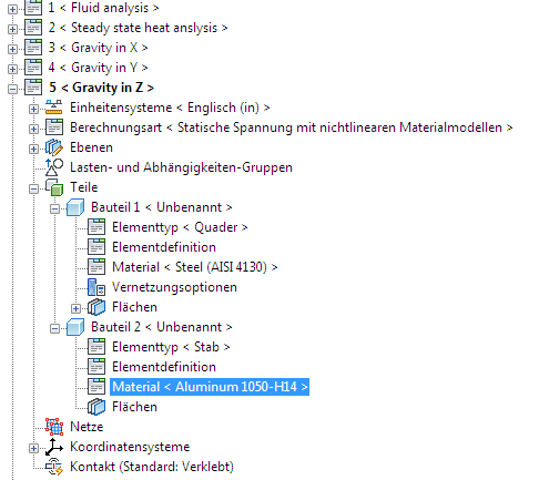

Die Strukturansicht für die obigen Entwurfsszenarien wird in der folgenden Abbildung gezeigt (Szenario 5 ist aktiv).

Das aktuelle Entwurfsszenario wird in der Strukturansicht fett angezeigt. Zum Erstellen eines neuen Entwurfsszenarios verwenden Sie eine der folgenden Methoden:
  • Klicken Sie mit der rechten Maustaste auf das aktuelle Entwurfsszenario, und wählen Sie Neu. Dadurch wird ein neues Entwurfsszenario ohne Netz, ohne Last, ohne Eingaben usw. erstellt. (Wenn das Modell Bauteile aus einem CAD-Volumenkörpermodell enthält, ist die CAD-Geometrie in dem neuen Entwurfsszenario enthalten.)
  • Klicken Sie mit der rechten Maustaste auf das aktuelle Entwurfsszenario, und wählen Sie Kopieren. Dadurch wird ein neues Entwurfsszenario mit demselben Netz, denselben Lasten, Eingaben usw. wie das ursprüngliche Szenario erstellt. Nehmen Sie alle erforderlichen Änderungen an dem neuen Entwurfsszenario vor. Ergebnisse werden nicht in das neue Szenario kopiert. Wenn die Ergebnisse in dem neuen Szenario benötigt werden, verwenden Sie Windows Explorer zum Kopieren der Dateien (aber nicht des .mod-Ordners) aus dem ursprünglichen Entwurfsszenario-Ordner in den neuen Ordner. Unter Einrichten und Durchführen der Analyse: Dateierweiterungen finden Sie weitere Informationen zur Struktur eines Modellordners.
  • Wenn Sie versuchen, die Analyseart zu ändern, haben Sie die Möglichkeit zum Kopieren des vorhandenen Szenarios oder der Weiterarbeit im vorhandenen Szenario. (Zum Ändern der Analyseart klicken Sie mit der rechten Maustaste auf den Zweig Analyseart in der Strukturansicht und wählen Sie Aktuelle Analyseart festlegen, oder verwenden Sie das Pulldown-Menü AnalyseÄndernTyp.)
