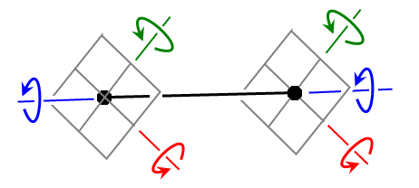

Es gibt drei Parameter, die verwendet werden können, um das Drehverhalten von Auslöserelementen zu steuern. Damit die Achsendrehung des Slave-Knotens der Achsendrehung des Master-Knotens folgt, aktivieren Sie das Kontrollkästchen Achsendrehung der beiden Elementenden koppeln auf der Registerkarte Abhängigkeiten im Dialogfeld Elementdefinition. Diese Kontrollkästchen wird verfügbar, wenn Sie nur den Abstand (Verschiebung) des Auslösers steuern. Es ist nicht verfügbar, wenn der Drehwinkel des Auslösers gesteuert wird. Die beiden Drehungen senkrecht zum Auslöserelement oder die Planardrehung des Slave-Knotens relativ zum Master-Knoten kann als gleich erzwungen werden, indem Sie das Kontrollkästchen Planardrehung der beiden Elementenden koppeln auf der Registerkarte Abhängigkeiten im Dialogfeld Elementdefinition aktivieren. Siehe Abbildung 1.
Abbildung 1: Kopplung der Drehung an Auslöserenden Standardmäßig verhalten sich die Verbindungen zwischen Auslöserelement (schwarz) und Struktur (grau) wie Kugelgelenke; die Struktur an jedem Ende kann unabhängig voneinander in alle drei Richtungen gedreht werden. Wenn die Option Achsendrehung der beiden Elementenden koppeln aktiviert ist, wird ein Drehmoment durch den Auslöser übertragen, sodass der axiale Drehwinkel (blaue Pfeile) der Strukturen an jedem Ende identisch ist. Wenn die Option Planardrehung der beiden Elementenden koppeln aktiviert ist, dann wird ein Moment an jedem Ende des Auslösers angewendet, sodass die senkrechten Drehwinkel (grüne und rote Pfeile) der am Auslöser befestigten Struktur identisch sind. |
Natürlich können die Drehungen der am Auslöser befestigten Struktur nur gesteuert werden, wenn die Elemente der Struktur über Rotationsfreiheitsgrade verfügen, wie z. B. Balken und Schalenelemente.
