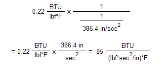

Ein anderes Beispiel für die richtige Umrechnung in Masseneinheiten ist die spezifische Wärme. Die spezifische Wärme von Aluminium 2024 ist 0,22 BTU/ (lbm*F). Der Umrechnungsvorgang in Masseneinheiten bei Verwendung von Modelleinheiten ist wie folgt:
0,22 BTU/(lbm*F) = 0,22 BTU/(lbf*F)
Für die Umrechnung in einheitliche Masseneinheiten teilen Sie das Gewicht durch die Schwerkraft. Da sich der Gewichtsterm im Nenner befindet, steht bei Teilen des Gewichts durch die Schwerkraft der Schwerkraftterm im Zähler:
wobei erneut der Term lbf*sek 2 /in die Masse darstellt. 85 wird als die spezifische Wärme in den Materialeigenschaften eingegeben. Sie sollten in der Lage sein zumindest anhand der Größen zu bestätigen, dass die spezifische Wärme mal Masse den richtigen Wert ergibt:
