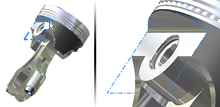

Ansichten ausgewählter Elemente vergrößern
    Verwenden Sie Ausgewählte Objekte zoomen, um eine ausgewählte Kante, ein ausgewähltes Element oder ein anderes Objekt auf die Größe des Grafikfensters zu vergrößern.
    1. Wählen Sie die Kante, das Element oder ein anderes Objekt, das vergrößert werden soll.
    2. Auf Navigationsleiste Ausgewählte Objekte zoomen.
