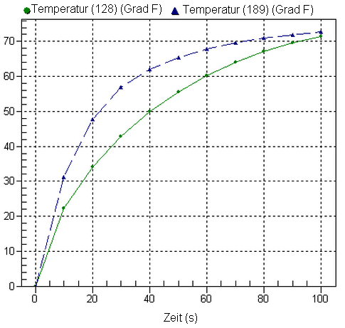

Abbildung 1: Beispielgraph eines Ergebnisses, aufgetragen gegen die Zeit
Die Temperatur an zwei Knoten aus einer transienten Wärmeübertragungsanalyse wird im Graphen dargestellt.

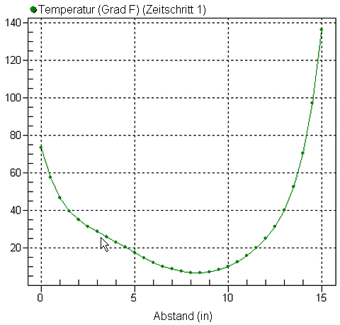

Außerdem kann das Ergebnis entlang einer Linie oder eines Pfads von Knoten durch das Modell dargestellt werden. (siehe Abbildung 2) So kann z. B. die Temperatur durch die Dicke einer feuerfesten Wand dargestellt werden. Der Abstand zwischen den ausgewählten Knoten ist der Wert auf der horizontalen Achse.
Abbildung 2: Beispielgraph eines Ergebnisses entlang eines Pfads
Die Temperatur entlang der Kante eines Modells wird dargestellt. Der Pfadplot stellt einen Moment Zeit dar (Zeitschritt 1 in diesem Beispiel).

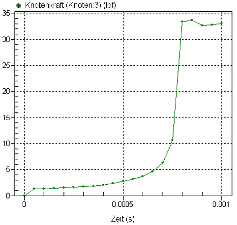

Die angewendeten Lasten im Modell können auch gegen die Zeit oder den Lastfall aufgetragen werden. Dies ist besonders nützlich für ergebnisbasierte Lasten, bei denen die vom Benutzer angewandte Last eine ergebnisbasierte Berechnung ist. (siehe Abbildung 3) (Hinweis: Einige Lasten in statischer Spannung werden im Graphen nicht wie erwartet dargestellt. Dies liegt daran, dass einige Lasten, z. B. Knotenkräfte, nur auf einen Lastfall angewendet werden; in verschiedenen Lastfällen können Knotenkräfte auf den gleichen Knoten angewendet werden, aber es ist ein anderes Objekt ausgewählt.)
Abbildung 3: Beispielgraph der angewendeten Last, aufgetragen gegen die Zeit
Die Kraft von zwei Magneten erhöht sich, während die Tragwerke sich zueinander biegen. Der Kontakt zwischen den Magneten tritt bei 0,0008 Sekunden auf.

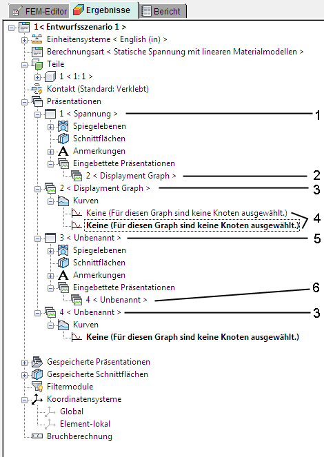

Außer bei der Option Eingebetteter Graph wird ein Graph in einem neuen Fenster geöffnet, wenn eines der folgenden Verfahren verwendet wird. Wenn Sie Elemente ausgeblendet haben, basiert die Kurve auf den Ergebnissen der sichtbaren Elemente.
Auch eine Überschrift für den neuen Graphen wird in der Strukturansicht unter der Überschrift Präsentationen angezeigt. Siehe Abbildung 4.
Tipp: Beachten Sie, dass ein Graph einfach ein weiteres Fenster in der Ergebnisanzeige ist. Daher kann es (über das Menü Fenster) angeordnet und in seiner Größe geändert werden, ebenso wie alle anderen Fenster. Um das Graphpräsentationsfenster zu löschen, klicken Sie auf das X oder verwenden den Menübefehl Fenster: Schließen.
1
Präsentation (Konturanzeige)
2
Eingebetteter Graph (aus der Präsentation Nr. 2)
3
Präsentation (Graph)
4
Zwei Kurven in einem Graphen (die fett dargestellte ist aktiv)
5
6
Eingebetteter Graph (keine weitere Präsentation)
Abbildung 4: Strukturansicht mit Kontur- und Graphpräsentationen
Jede Präsentation wird in einem separaten Fenster angezeigt. Es enthält eine Konturanzeige oder einen Graphen.

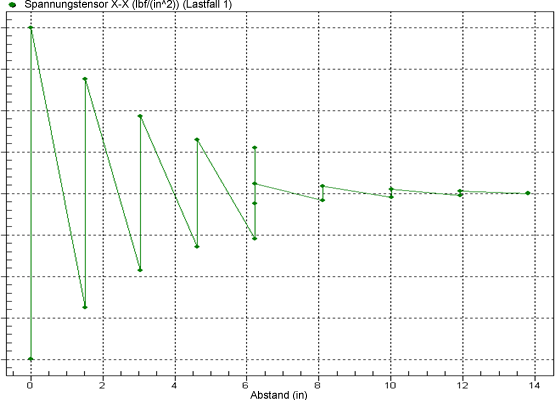

  • Plots streuen: Pfadplots sind Graphen der Ergebnisse an den Knoten. Einige Ergebnisse werden tatsächlich an den Ecken der Elemente ausgegeben. Sie werden als Elementergebnisse bezeichnet. Die Einstellungen für die Glättung legen fest, ob ein Ergebnis am Knoten angegeben wird oder ob mehrere Ergebnisse am Knoten angezeigt werden. (Weitere Informationen finden Sie unter dem Absatz Verständnis der Ergebnisse auf der Seite Ergebnisse: Ergebnisanzeige.) Beim Plotten dieser Elementergebnisse wird der Pfadplot als Streuung nicht miteinander verbundenenr Datenpunkte angezeigt, wenn Knoten mit mehreren Ergebnissen vorhanden sind.
    Tipp: Nach dem Erstellen eines Graphen kann die Methode zum Anzeigen der Datenpunkte geändert werden, indem Sie mit der rechten Maustaste auf den Graphen klicken und den Befehl Plotmethode wählen. Bei der Plotmethode Punkte + Linien werden z. B. die Punkte miteinander verbunden. Je nach den Einstellungen für den Plotpfad befinden sich die verbundenen Punkte möglicherweise nicht in der richtigen Reihenfolge.

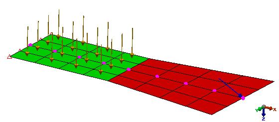

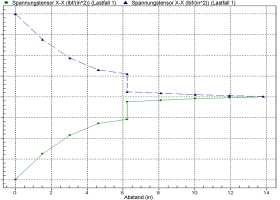

Beispiel: das zweiteilige Schalenmodell in Abbildung 6a. Die Knoten entlang der Mittellinie sind für den Pfadplot ausgewählt. Wenn das angezeigte Ergebnis der X-X-Spannungstensor ist, dann hat bei den Vorgabeeinstellungen jeder Knoten zwei verschiedene Werte (die Spannung oben und unten auf der Schale), und der Knoten an der Verbindung zwischen den Bauteilen hat 4 verschiedene Werte (zwei Werte für oben und unten an Bauteil 1 {grünes Bauteil} und zwei Werte für oben und unten an Bauteil 2 {rotes Bauteil}). Der Plotpfad wird in Abbildung 6b gezeigt. Statt zu versuchen, die Spannungen oben und unten gleichzeitig zu plotten, legen Sie Ergebniskonturen Einstellungen Schalenoptionen auf Nur Oberseite fest, um einen Pfadplot zu erstellen. Wechseln Sie wieder zum Spannungskonturenfenster zurück, legen Sie die Schalenoptionen auf Nur Unterseite fest, und fügen Sie den Pfadplot dem vorhandenen Graph hinzu. Dadurch werden zwei Kurven in einem Plot erstellt, sodass die Datenpunkte einer natürlichen Verbindung folgen. Siehe Abbildung 2c.
(a) Ein zweiteiliges Schalenmodell. Die Knoten auf der Mittellinie sind für das Erstellen eines Pfadplots ausgewählt.
(b) Da Schalenelemente verschiedene Spannungen auf der Ober- und Unterseite haben, führt das Erstellen eines Plots der X-X-Spannungstensoren mit den Vorgabeeinstellungen zu einem gestreuten Plot. Wenn die Plotmethode Punkte + Linien verwendet wird, ist zu sehen, dass die Daten nicht wie erwartet verbunden werden.
(c) Wenn zwei getrennte Plots erstellt werden, einer mit der X-X-Spannung für die Oberseite der Schalen und einer mit der X-X-Spannung für die Unterseite, dann lassen sich die Datenpunkte sinnvoll mit Linien verbinden.
Abbildung 6: Beispiel Pfadplots von Elementergebnissen
