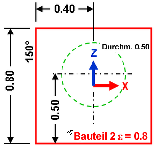

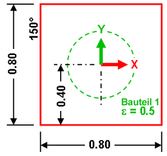

Kugel in einem Behälter mit Strahlung von Körper zu Körper
Problem: Eine hohle Kugel mit einem Durchmesser von 0,5 m befindet sich in einem 0,8-m-Würfel in einem vakuumähnliche Zustand, wie in der folgenden Abbildung gezeigt. Eine Seite des Behälters hat 150 °C. Die Umgebungstemperatur ist -80 °C. Die Wärmeleitfähigkeit für beide Objekte ist 3 W/(m °C). Die Dicke der Wände der Kugel und des Behälters beträgt 0,001 m. Die Kugel hat einen Emissionsgrad von 0,5. Der Behälter hat einen Emissionsgrad von 0,8.
Kugel in einem Behälter in der XY- und XZ-Ansicht
Suchen: Temperatur der Kugel.
