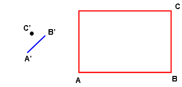

(a) Das rote Rechteck soll so verschoben werden, dass Punkt A dem Punkt A' auf der blauen Linie entspricht und so gedreht werden, dass die Seite AB an der blauen Linie ausgerichtet ist. Neu positionieren und skalieren definiert die sechs Punkte. |

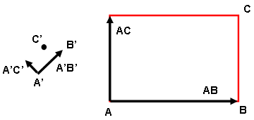

(B) Stellen Sie sich ein rechts ausgerichtetes Koordinatensystem vor, das durch die beiden Gruppen bestehend aus den drei Punkten erstellt wird. |
(C) Ebene AB-AC wird verschoben und gedreht, sodass sie an Ebene A'B'-A'C' ausgerichtet ist. |
