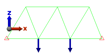

Warnung: Steifigkeit null ersetzt durch 1.0E + 20 bei EQN#m, NODE#n dir
Der Prozessor hat einen Knoten (Nummer n) im Modell erkannt, der in die angegebene Richtung dir verschoben werden kann. Statt die Analyse mit einem Fehler zu beenden, fügte der Prozessor der Matrix eine Steifigkeit (im Wesentlichen eine Begrenzungsbedingung) in der angegebenen Richtung hinzu, sodass die Analyse fortgesetzt werden kann. Der Benutzer sollte den Knoten in der Ergebnisanzeige suchen (Ergebnisse abfragen Abfragen Aktuelle Ergebnisse Angeben zur Eingabe der Knotennummer) und bestätigen, dass die künstliche Steifigkeit keine Auswirkungen auf die Ergebnisse hat.
Diese Warnung tritt häufig bei der Arbeit mit zweidimensionalen Stabmodellen auf. Da das Stabelement ein 3D-Element ist, und da jedes Gelenk gestiftet ist, können die Stabelemente nicht verhindern, dass uneingeschränkte Knoten sich in die Richtung außerhalb der Ebene bewegen. Siehe Abbildung 1. Andere Elementtypen können ähnliche Warnungen hervorrufen.
Abbildung 1: Beispiel für 2D-Stabmodell
Da die Struktur planar und die Gelenke gestiftet sind, bieten die Stabelemente keinen Widerstand oder axiale Kraft in die Y-Richtung. Daher wird eine Warnung für alle Knoten ausgegeben, mit Ausnahme der beiden mit einer Ty-Begrenzungsbedingung.
