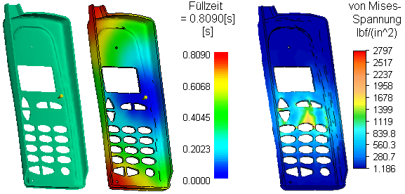

Da das Spritzgießen zu Materialien führen kann, die im Allgemeinen anisotrop sind (verschiedene Eigenschaften in unterschiedlichen Richtungen) und eine unterschiedliche Ausrichtung der Fasern im gesamten Bauteil aufweisen, ermöglicht die Durchführung einer Moldflow-Analyse und die Einbeziehung der Ergebnisse in die Simulation Mechanical-Spannungsanalyse eine präzisere Simulation.

- Für Bauteile, die den in Moldflow zu analysierenden Kunststoffteilen entsprechen, legen Sie Elementdefinition: Materialmodell auf Moldflow fest. Dies ist ein anisotropes Materialmodell.
- Wählen Sie ein Material wie gewohnt aus. Wenn das Materialmodell auf Moldflow festgelegt ist, zeigt die Bibliothek automatisch die Bibliothek mit Kunststoffteilen von Autodesk Simulation an. Eine andere Bibliothek kann nicht ausgewählt werden, und ein benutzerdefiniertes Material kann nicht eingegeben werden.
Anmerkung: Die einheitlichen isotropen Eigenschaften aus der Bibliothek werden angezeigt. Die tatsächlichen anisotropen Eigenschaften aus Moldflow werden für die Analyse abgerufen.

- Prüfen Sie die Ergebnisse wie gewohnt. Beachten Sie, dass die Ergebnisse, die mit der Moldflow-Analyse in Zusammenhang stehen (einschließlich Ausrichtung der Fasern), in Moldflow angezeigt werden müssen.
