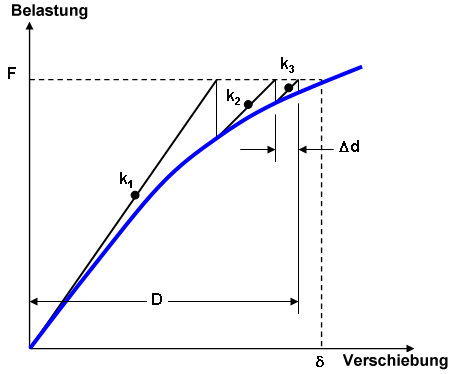

Die Konvergenz der Lösung kann auf zwei Ergebnissen basieren – Verschiebung und Energie. Energie ist ein Produkt der Verschiebung und Krafttoleranzen. Die Auswahl erfolgt im Dropdown-Feld Konvergenzkriterien. Die Konvergenz wird mit den Werten verglichen, die in den Feldern Verschiebungstoleranz und Krafttoleranz angegeben sind. Siehe Abbildung 1. Die Verschiebungstoleranz kann entweder vom Benutzer eingegebenen werden oder vom Prozessor basierend auf anderen Einstellungen im Modell festgelegt werden, wenn das Kontrollkästchen Automatisch aktiviert ist. (0.005 mit Kontakt und 0.0001 ohne Kontakt.)
Abbildung 1: Konvergenztoleranz
Die blaue Kurve zeigt die theoretische Steifigkeit (Last/Verschiebung) eines Modells. Die Verschiebung δ für eine Eingangskraft F ist angemessen. Bei einer nichtlinearen Analyse wird mit einer Anzahl von Wiederholungen die Steifigkeit entlang der Kurve (k 1 , k2, k 3 ,) berechnet. Die Lösung gilt als konvergiert, wenn die Verschiebung in der letzten Iteration (Δd) im Vergleich zur gesamten Verschiebung D kleiner ist als die Konvergenztoleranz (Δd/D < Toleranz).

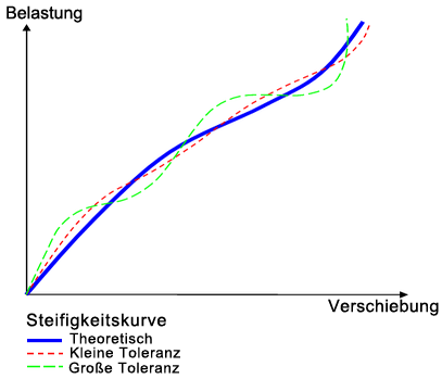

Bei Analysen mit großen dynamischen Effekten ist eine kleinere Toleranz erforderlich. (Sehr dynamische Analysen können auch Zeitschritte erfordern, die klein genug sind, um die Wellenausbreitung über ein Element proportional zur Quadratwurzel der Steifigkeit/Masse zu erfassen.) Bei Analysen mit einfacher Last kann eine größere Toleranz verwendet werden, wenn eine Genauigkeit von 10 % bis 20 % ausreichend ist. Siehe Abbildung 2. Wie bei allen FEM-Analysen können mehrere Durchläufe mit unterschiedlichen Toleranzen erforderlich sein, um die Auswirkungen der Toleranzgröße zu bestimmen.
Abbildung 2: Auswirkungen der Toleranzgröße auf die Lösung
