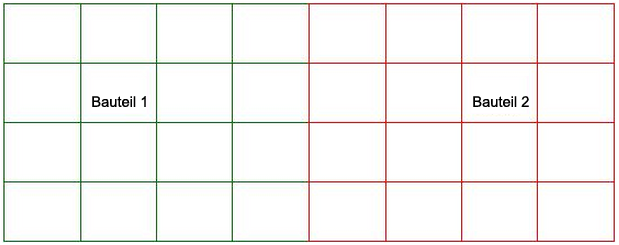

Verwenden mehrerer Bauteile beim Modellieren
Ändern Sie die Bauteilnummer, wenn ein Teil Ihres Modells ein anderes Material aufweist und/oder mehrere Elementtypen oder Elementeigenschaften (wie z. B. Dicke) im Modell vorhanden sind. Wenn Sie Aluminium und Stahl im Modell verwenden, sind zwei Teile im Modell erforderlich. Wenn Sie eine Struktur mit Balken- und Schalenelementen modellieren, sind auch zwei Teile im Modell erforderlich. Letztendlich muss jedes Bauteil im Modell aus vollständigen Elementen bestehen. Daher müssen die Linien an der Schnittstelle der unterschiedlichen Bauteilnummern für beide Bauteile definiert werden, die sich an dieser Position schneiden.
Sie haben beispielsweise Elemente von Teil 1 und Teil 2, die sich wie hier gezeigt schneiden:

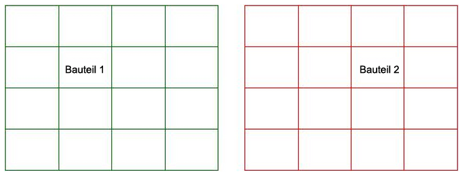

Es sieht so aus, dass die Schnittstelle nur aus Linien von Teil 2 besteht. Wenn die beiden Teile (siehe Abbildung unten) jedoch getrennt werden, ist erkennbar, dass jedes Teil wie gewünscht über Linien an der Schnittstelle verfügt. Genauso sollte die Schnittstelle von unterschiedlichen Bauteilnummern modelliert werden, damit vollständige Elemente für Teil 1 und Teil 2 vorhanden sind.
