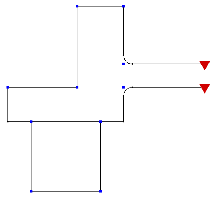

Wenn der Netzgenerator einen Fehler erkennt --- wie z. B. einen Bruch im Skizzenumriss oder überlappende Linien auf der gleichen Bauteilnummer --- wird gemeldet, dass das Drahtmodell keine geschlossene Fläche umschließt. Er markiert den problematischen Bereich des Modells durch rote Dreiecke. Siehe Abbildung 1. Die roten Dreiecke werden entfernt, nachdem die Skizze korrigiert und das 2D-Netz erfolgreich erstellt wurde. (Wenn mehrere Teile Probleme haben, identifiziert der Netzgenerator das Problem im ersten Teil. Nachdem Sie es korrigiert haben und erneut versuchen, das Netz zu generieren, erkennt der Netzgenerator das nächste Problem usw.). Weitere Informationen finden Sie in der Einführung mit Beispielen von richtigen und falschen Skizzen für die 2D-Vernetzung.
Abbildung 1: Skizze mit zwei Bauteilen, deren 2D-Netzerstellung fehlschlägt
Im oberen Teil fehlt ein Liniensegment auf der rechten Seite.
Die rote Dreiecke markieren die Problembereiche im Drahtmodell.
