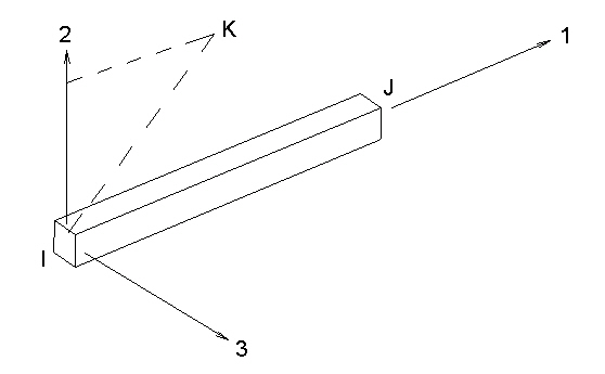

Balkenelemente weisen zwei Knoten auf und lassen eine willkürliche Ausrichtung im 3D-Raum zu (dreidimensional, X-Y-Z). Zum Definieren der Elementausrichtung ist ein weiterer Knoten (K-Knoten) erforderlich. Der Balken überträgt Momente, Drehmomente und Kräfte und ist ein allgemeines Element mit sechs (6) Freiheitsgraden (drei globale Translations- und Rotationskomponenten an jedem Ende).
Abbildung 1: Definition des K-Knotens für ein Balkenelement

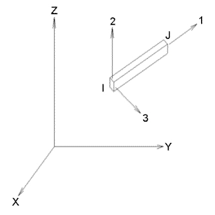

3D-Balkenelemente sind dreidimensionale, gleichmäßige Querschnittelemente, die umfangreiche Verformungen und eine elastische/plastische Analyse allgemeiner Balkenrahmenprobleme zulassen. Die Änderung der Querschnittsform wird in MES-/nichtlinearen Strukturanalysen nicht berücksichtigt.
Extern verfügt der Balken über sechs Freiheitsgrade, drei Verschiebungen und drei Drehungen. Das Ergebnis der Analyse enthält die Endkräfte des Balkens, die axiale Spannung und die zugehörigen Scherspannungen. Es unterstützt vollständige 3D-Verschiebungs- und 3D-Drehungsbewegungen. 3D-Balkenelemente werden häufig in Analysen verwendet, wenn bei großen Verformungen und/oder nichtlinearen Materialeffekten Biegung, Torsion oder Streckung auftritt.
Abbildung 2: Beispiel für ein 3D-Balkenelement

Die meisten Balken verfügen über eine starke und eine schwache Biegeachse. Da Balkenvarianten als eine Linie dargestellt werden und eine Linie ein Objekt ohne inhärente Querschnittsausrichtung ist, muss die Ausrichtung der starken oder schwachen Achse im dreidimensionalen Raum mithilfe einer anderen Methode festgelegt werden. Diese Ausrichtung wird durch die Flächennummer der Linie gesteuert.
Konkret bedeutet dies, dass durch die Flächennummer der Linie ein Punkt im Raum erzeugt wird. Dieser wird als K-Knoten bezeichnet. Die beiden Enden des Balkenelements (der I- und der J-Knoten) und der K-Knoten bilden eine Ebene (siehe Abbildung 3). Balkenelemente werden durch die lokalen Achsen 1, 2 und 3 definiert, wobei Achse 1 vom I-Knoten zum J-Knoten verläuft, Achse 2 in der durch die I-, J- und K-Knoten gebildeten Ebene liegt und Achse 3 mithilfe der Rechte-Hand-Regel festgelegt wird. Nachdem die Elementachsen festgelegt wurden, können die Querschnittseigenschaften A, Sa2, Sa3, J1, I2, I3, Z2 und Z3 in das Dialogfeld Elementdefinition eingegeben werden.
Abbildung 3: Achse 2 in der Ebene der I-, J- und K-Knoten

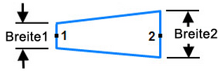

Definieren Sie für jeden Streifen die YY- und ZZ-Koordinaten der einzelnen Punkte und die Breite des Segments an diesem Punkt. Die YY-Koordinate bezieht sich auf die lokale Achse 2 des Balkens und die ZZ-Koordinate auf die lokale Achse 3. Beide Bemaßungen werden ab dem berechneten Schwerpunkt des Querschnitts gemessen. Der Schwerpunkt der endgültigen Form befindet sich auf der Achse des Balkenelements. Die YY- und ZZ-Koordinaten sollten den Mittelpunkten der Streifen entsprechen.
