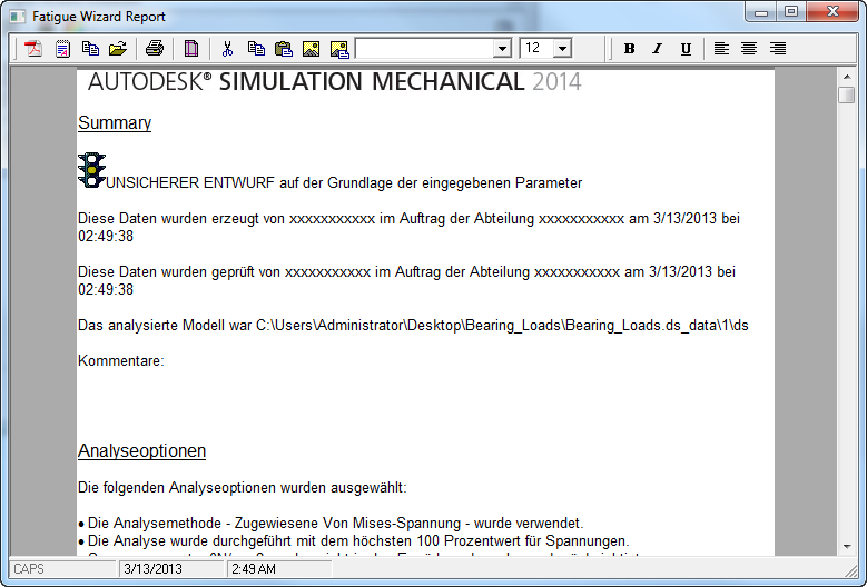

Die Berichterstellung funktioniert wie die meisten modernen Textverarbeitungsprogramme. In der Berichtsansicht wird das ausgewählte Papierformat (Letter, A4 usw.) nachgebildet, und es handelt sich um eine WYSIWYG-Ansicht. Fast der ganze Bericht wird automatisch geschrieben. Sie können den Bericht bearbeiten.
Symbole
PDF-Export: Erstellt eine Acrobat PDF-Datei.
RTF-Export: Exportiert eine Datei in verschiedene Programme.
Alles in Zwischenablage kopieren: Kopiert den gesamten Bericht in die Zwischenablage von Windows.
Vorherigen öffnen: Öffnet einen zuvor gespeicherten Bericht.
Drucken: Druckt sofort auf den derzeit festgelegten Drucker.
Einrichten: Steuert die verschiedenen Seiten-/Druck-/PDF-Optionen.
Ausschneiden/Kopieren/Einfügen: Wird auf ausgewählten Text oder ausgewählte Grafiken angewendet. Auch im Kontextmenü verfügbar.
Aktuelles Bild einfügen: Fügt das aktuelle Bild in den Grafikbereich von Schritt 9 ein.
Bild aus Datei einfügen: Fügt die ausgewählte Datei (BMP, GIF, JPG usw.) ein.
