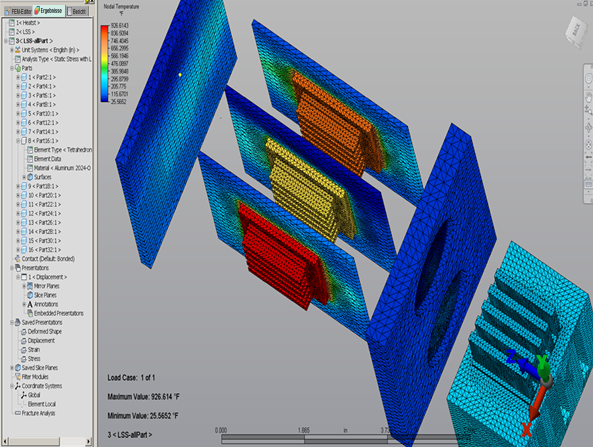

Beispiel
Eine Anwendung dieser Interoperabilität soll die thermische Spannung in Komponenten innerhalb eines elektronischen Gehäuses berechnen. Mithilfe von Simulation CFD weisen wir mehreren Komponenten thermische Verluste zu und simulieren die Luftströmung und Wärmeübertragung. Das Ergebnis ist eine Temperaturverteilung auf alle Komponenten im Modell.
Wir laden das gleiche CAD-Modell in Simulation Mechanical, weisen nach Bedarf Materialien und Abhängigkeiten zu und wählen die CFD-Entwurfsstudiendatei aus. Wenn wir die Analyse starten, verwendet Simulation Mechanical die Temperaturergebnisse als Lasten und berechnet die thermisch bedingte Spannung auf den Komponenten. Das Ergebnis ist ein Einblick in die Systemleistung, der das Strömungs- und Wärmeverhalten innerhalb des Gehäuses sowie das strukturelle Verhalten der einzelnen Komponenten umfasst.

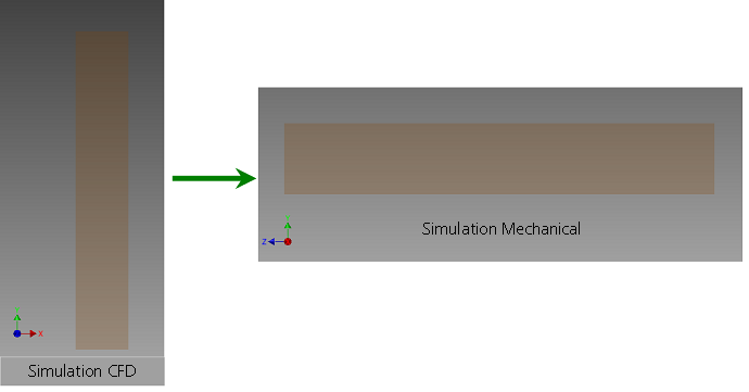

- 2D-Modellierung:
- Simulation CFD berechnet 2D-Modelle in der XY-Ebene. Simulation Mechanical berechnet 2D-Modelle in der YZ-Ebene.
- Bevor Sie das Modell in Simulation Mechanical starten, richten Sie es in Ihrer CAD-Anwendung von der XY-Ebene auf die YZ-Ebene aus. Die X-Richtung des Modells muss in die globale Y-Richtung zeigen und die Y-Richtung des Modells muss in die globale Z-Richtung zeigen.
- Da in Simulation Mechanical nur Z-Achsen als Symmetrieachse für axialsymmetrische Modelle verwendet werden können, stellen Sie sicher, dass im Modell die Y-Achse die Symmetrieachse ist. Es erscheint eine Fehlermeldung, wenn das CFD-Modell um die X-Achse axialsymmetrisch ist. (Wie bei allen 2D-Modellen müssen Sie das Modell vor dem Start in Simulation Mechanical mit den oben gezeigten Zuordnungen in die YZ-Ebene ausrichten.)
- Um die Ausrichtung eines 2D-Modells in Inventor zu ändern, klicken Sie mit der rechten Maustaste auf die Skizze im Browserfenster und anschließend auf Neu definieren. Wählen Sie die neue Ebene (XY-Ebene) aus der Liste der Ebenen unter dem Ursprung aus. Dadurch wird das Modell automatisch entsprechend der oben beschriebenen Ausrichtung neu ausgerichtet.
