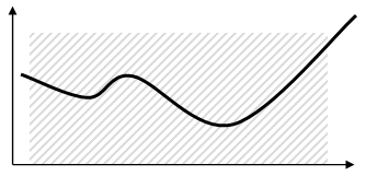

Beachten Sie, dass die absolut optimale Lösung nur garantiert ist, wenn das Ziel konvex (bei Suchen des Minimums) bzw. konkav ist (bei Suchen des Maximums), innerhalb des Entwurfsbereichs von der Unter- bis zur Obergrenze der einzelnen Entwurfsvariablen. Wenn die Optimierungskurve Biegungen hat, dann kann ein lokales optimales Ergebnis gefunden werden; mit einer anderen Optimierungsmethode oder Anpassung der Unter- und Obergrenzen kann ein anderes optimales Ergebnis gefunden werden. In Abbildung 1 ist ein Beispiel dargestellt.
Ziel/Abhängigkeiten
Entwurfsvariablen
Entwurfsbereich
(a) die theoretische Kurve der Ziel/Abhängigkeitsgleichung. Der Mindestwert ist klar, wenn die Kurve bekannt ist, er ist aber nicht im Voraus bekannt. Mit numerischen Methoden wird die Kurve berechnet und versucht, den Mindestwert mit dem geringsten Berechnungsaufwand zu finden.

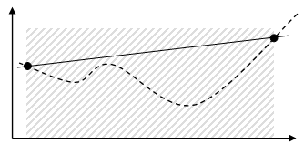

(b) Mit der SLP-Methode wird die Kurve an der Ober- und Untergrenze des Entwurfsbereichs ausgewertet. Da die Untergrenze das Minimum ist, beginnt die Liniensuche an der Untergrenze.

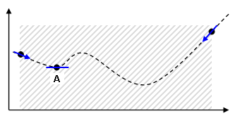

(c) Anhand verschiedener Parameter sucht die Suchroutine ein Minimum an Punkt A der theoretischen Kurve. Nachdem ein Minimum gefunden wurde, ist die Lösung konvergiert. Es handelt sich nicht um das absolute Minimum, sondern um ein lokales Minimum.

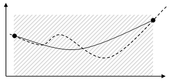

(d) Mit der SQP-Methode wird eine quadratische Gleichung verwendet, um die theoretische Kurve zu schätzen.

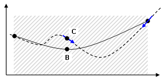

(e) Das Minimum der quadratische Gleichung erfolgt bei B. Bei diesem Wert der Entwurfsvariablen liegt die theoretische Kurve bei C und verfügt über eine berechnete Neigung.

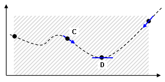

(f) Die Suchroutine verwendet verschiedene Parameter, um einen Minimumpunkt D auf der theoretischen Kurve zu finden. Nachdem ein Minimum gefunden wurde, ist die Lösung konvergiert.
