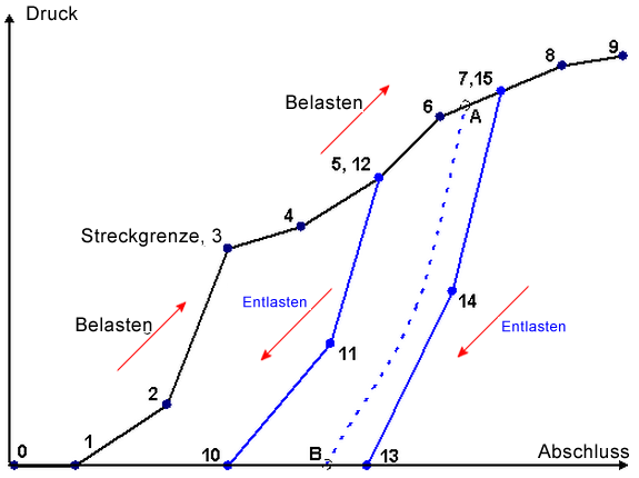

Dichtungsmaterialien werden nur für 2D- und 3D-Dichtungselemente verwendet. Dieses Materialmodell ist für die Modellierung der Normalspannung auf die Dicke eines dünnen dichtungsartigen Materials vorgesehen. Ein hypothetisches Diagramm des Materialverhaltens ist in Abbildung 1 dargestellt. Das Verhalten wird durch den Verschluss (Verschiebungsänderung der oberen und unteren Flächen) und den Druck (senkrecht zu Fläche) definiert.
Abbildung 1: Druck-Verschluss-Verhalten für Dichtungsmaterial
Wenn die Dichtung komprimiert wird, erhöht sich der Druck als Funktion des Verschlusses entlang der elastischen Lastkurve 0-1-2-3. Wenn die Dichtung entlastet wird, bevor der Druck Gleitpunkt 3 erreicht, wird sie elastisch entlang der Kurve 3-2-1-0 entlastet. Segment 0-1 entspricht dem Anfangsspalt zwischen dem Formteil und der Dichtung, bei der sich kein Druck ergibt. Dies ist ein Modelliertrick: Statt den tatsächlichen Spalt zwischen dem Formteil und der Dichtung zu modellieren und einen Fläche-zu-Fläche-Kontakt zwischen dem Bauteil und der Dichtung herzustellen, wird die Analyse schneller, wenn die Dichtung direkt mit dem Bauteil verbunden ist und der Anfangsspalt verwendet wird, um den tatsächlichen Spalt zu simulieren. Siehe Abbildung 2.

Punkt 3 ist der benutzerdefinierte Gleitpunkt. Bei höheren Verschlüssen (mehr Komprimierung) beginnt die Dichtung nachzugeben und die permanente (oder plastische) Verformung beginnt sich zu kumulieren. Punkt 7, wo die letzte Entlastungskurve definiert ist, entspricht dem Punkt, an dem die Dichtung vollständig komprimiert ist. Hinter diesem Punkt verhält sich die Dichtung elastisch und es ergibt sich keine weitere plastische Verformung.
Wenn die Dichtung jedoch entlastet wird, nachdem sie nachgibt aber bevor sie vollständig komprimiert ist (zwischen Punkt 3 und 7), wird das Entlastungsverhalten durch eine Reihe von Entlastungskurven bestimmt (12-11-10, 15-14-13). Die benutzerdefinierte Entlastungskurven werden interpoliert, um die tatsächliche Entlastungskurve an der Zwischenposition zu enthalten. Wenn beispielsweise die Dichtung während einer Analyse bis zu Punkt A gespannt und dann entlastet wird, folgt die Entlastung der gestrichelten Linie A-B in der Abbildung, wobei A-B von den Kurven 10-11-12 und 13-14-15 interpoliert wird. Wenn die Dichtung von einem Punkt zwischen dem Gleitpunkt 3 und der ersten Entlastungskurve entlastet wird, erfolgt die Interpolation zwischen Lastkurve 1-2-3 und Entlastungskurve 10-11-12. Wenn der Benutzer keinen Gleitpunkt festlegt, tritt die erste Nachgiebigkeit an der ersten Entlastungskurve auf.
Erneutes Belasten der Dichtung folgt der vorherigen Entlastungskurve (oder der elastischen Lastkurve, wenn keine Nachgiebigkeit aufgetreten ist), und setzt sich dann auf der Lastkurve fort, nachdem es über den neuen Gleitpunkt hinweg ging. In diesem Beispiel würde das Belasten der Dichtung 0-B-A-7-8-9 folgen.
Wenn die Dichtung über den letzten Punkt hinweg belastet wird, wird die Neigung des letzten Segments verwendet.
