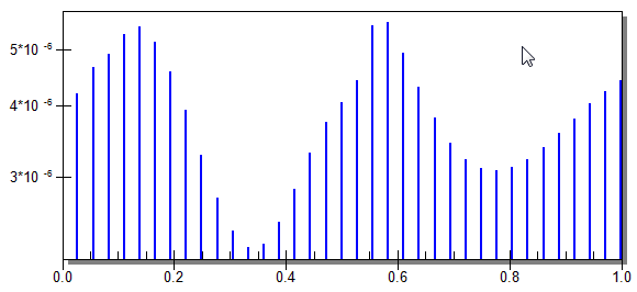

Dies ist ein Beispiel für ein Konvergenz-Plot, in dem für die x-Achse Zeit und für die y-Achse Rest festgelegt wird. Die Plotmethode lautet Zeile. Punkt, Linie, Spline und andere Optionen sind allerdings auch verfügbar:
