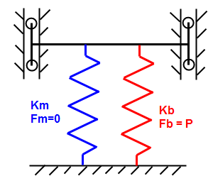

Stellen Sie sich einen Balken vor (dargestellt durch die rote Feder K b ), die gestreckt wird, um eine Vorspannung mit dem Betrag P zu erzeugen, und dann an die Objekte angefügt wird (dargestellt durch die blaue Feder K m ). Der Balken und das Objekt komprimieren anschließend einen Betrag Δ. Da der Balken gestreckt wurde, bevor er angefügt und das Objekt komprimiert wurde, entspricht die endgültige Last F' im Balken der Vorspannung abzüglich der Steifigkeit multipliziert mit der Kompression. Die gleiche (aber entgegengesetzte) Last im Objekt entspricht der Steifigkeit multipliziert mit der Kompression. Es gibt also zwei Gleichungen und zwei Unbekannte (F' und Δ). |
Endgültige Last im Balken F' = P - K b Δ |
Endgültige Last im Objekt F' = K m Δ |
Die Lösung dieser beiden Gleichungen für die endgültige Last F' ergibt
F' = P[K m /(K m +K b )]
Wobei K b die Steifigkeit des Balkens, K m die Steifigkeit des Objekts und P die auf den Balken angewendete Vorspannung ist.
