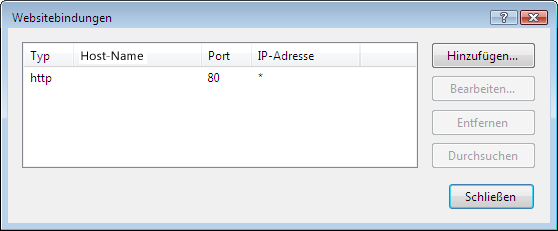

  4. Erweitern Sie im Dialogfeld Internet-Informationsdienste den Eintrag Lokaler Computer ► Websites, klicken Sie mit der rechten Maustaste auf Standardwebsite, und wählen Sie Bindungen bearbeiten.

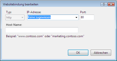

  5. Wählen Sie die HTTP-Einstellung aus, und klicken Sie auf Bearbeiten.
  6. Ändern Sie die Anschlussnummer in 80, und klicken Sie auf OK.

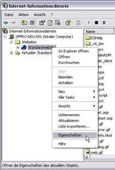

  3. Erweitern Sie im Dialogfeld Internet-Informationsdienste den Eintrag Lokaler Computer ► Websites.
  4. Klicken Sie mit der rechten Maustaste auf Vorgabewebsite, und wählen Sie dann Eigenschaften aus.
