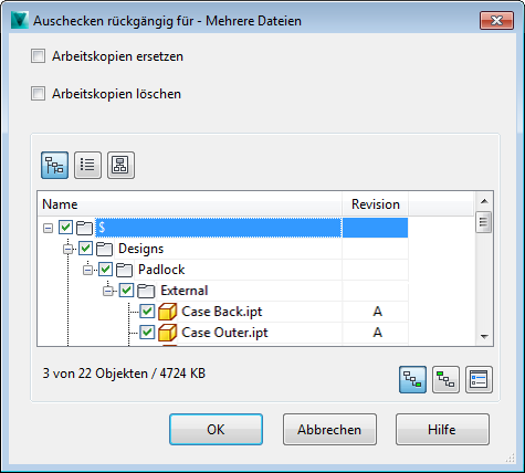

  3. Geben Sie im Dialogfeld Auschecken rückgängig an, ob Sie die lokale Datei durch die momentan im Tresor gespeicherte Version ersetzen möchten und ob Sie die Arbeitskopie der Datei löschen möchten. Wählen Sie Arbeitskopien ersetzen, um alle Änderungen zurückzusetzen, die an der Arbeitskopie vorgenommen wurden.
    Dialogfeld Auschecken rückgängig für mehrere Dateien in Vault Professional
  4. Klicken Sie auf das Symbol für untergeordnete Dateien, um untergeordnete Dateien der ausgewählten Datei einzufügen. Klicken Sie auf das Symbol für übergeordnete Dateien, um übergeordnete Dateien der ausgewählten Datei einzufügen.
  5. Klicken Sie auf OK.
