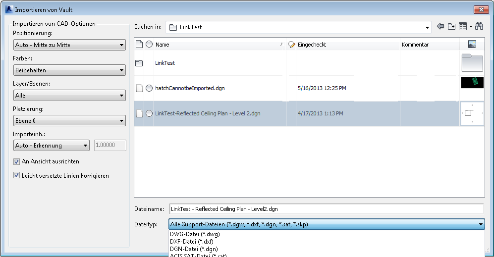

Dialogfeld Importieren von Vault
In diesem Dialogfeld wählen Sie die Datei aus Vault, die in das aktuelle Revit-Projekt importiert werden soll. Außerdem können Sie im Dialogfeld Importieren von Vault Positionsoptionen für die importierte festlegen.
Unterstützte Dateitypen
Die folgenden CAD-Dateitypen können aus einem Tresor importiert werden:
  • DGN
  • DWG
  • DXF
  • SAT
  • SKP
