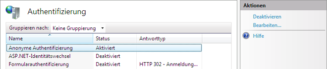

Windows Server 2008 und Windows 7
  1. Rufen Sie die Windows-Systemsteuerung auf, und doppelklicken Sie auf die Option System und Wartung .
  2. Doppelklicken Sie auf das Symbol Verwaltung .
  3. Doppelklicken Sie in Verwaltung auf Internet-Informationsdienste.
  4. Erweitern Sie im Dialogfeld Internet-Informationsdienste den Eintrag Lokaler Computer ► Websites, und klicken Sie auf Standardwebsite.
  5. Doppelklicken Sie auf Authentifizierung.
  6. Klicken Sie auf die Option für anonyme Authentifizierung, und vergewissern Sie sich, dass diese aktiviert ist.
  7. Klicken Sie auf Bearbeiten, um den Benutzernamen des von IIS verwendeten anonymen Kontos aufzurufen. Stellen Sie sicher, dass dieses Konto auf dem Server vorhanden ist.

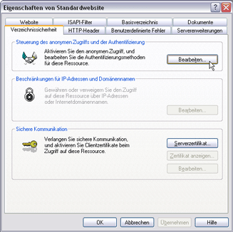

Windows Server 2003
  1. Öffnen Sie die Windows-Systemsteuerung, und doppelklicken Sie auf Verwaltung.
  2. Doppelklicken Sie in Verwaltung auf Internet-Informationsdienste.
  3. Erweitern Sie im Dialogfeld Internet-Informationsdienste den Eintrag Lokaler Computer ► Websites.
  4. Klicken Sie mit der rechten Maustaste auf Standardwebsite, und wählen Sie dann Eigenschaften aus.
  5. Klicken Sie auf die Registerkarte Verzeichnissicherheit, und klicken Sie dann auf Bearbeiten.
  6. Im Dialogfeld Authentifizierungsmethoden wird der Benutzername des von IIS verwendeten anonymen Kontos angezeigt. Stellen Sie sicher, dass dieses Konto auf dem Server vorhanden ist.
