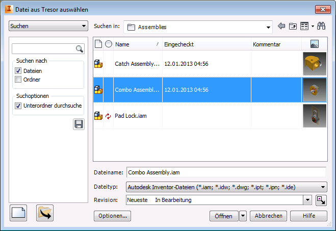

Inventor-Zusatzmodul
Sie können eine beliebige Autodesk Inventor-Datei öffnen, die in einem Tresor gespeichert ist.
Wissenswertes über das Dialogfeld Datei aus Tresor wählen
Wählt eine Datei aus dem Tresor aus, die geöffnet oder in das aktuelle Projekt platziert werden soll.
Anmerkung: Das Dialogfeld Datei aus Tresor auswählen wird mit dem letzten Pfad geöffnet, auf den in der aktiven Projektdatei während der aktuellen Autodesk Inventor-Sitzung zugegriffen wurde.
Zugriff:
Wählen Sie auf der Autodesk Vault-Multifunktionsleiste die Option Öffnen.
Funktionen im Dialogfeld Datei aus Tresor wählen
    Dropdown-Menü Suchen/Eigene gespeicherte Suchvorgänge/Eigene Verknüpfungen
    Wechselt zwischen der Suche in einem Tresor, den in Autodesk Vault erstellten Verknüpfungen und den im Dialogfeld Suchen erstellten gespeicherten Suchvorgängen, um Sie beim schnellen Auffinden der benötigten Datei zu unterstützen.
    Anmerkung: Verknüpfungen können entweder hier oder in Autodesk Vault verwaltet werden.
    Suchen in
    Wählen Sie einen Pfad im aktuellen Tresor oder einen Suchordner aus.
    Ansicht
    Wählen Sie aus, ob Dateien mit Details, als Liste oder als kleine, mittlere oder große Symbole angezeigt werden.
    Suchen
    Zeigt das Dialogfeld Suchen an, in dem Sie die Suche nach Dateien im Tresor weiter anpassen können.
    Dateiname
    Gibt die zu öffnende Datei an. Geben Sie einen Dateinamen ein, oder wählen Sie eine Datei aus der Liste aus.
    Dateityp
    Filtert die Dateiliste, damit nur Dateien des angegebenen Typs angezeigt werden. Klicken Sie auf den Pfeil, um die Liste anzuzeigen, und wählen Sie dann einen Dateityp aus.
    Revision
    Zeigt die Revision der ausgewählten Datei. Durch Klicken auf den Abwärtspfeil neben dem Feld werden alle Revisionen und entsprechenden Status für die ausgewählte Datei angezeigt.
    Vorzug für freigegebene Dateiversionen und Vorzug f. nicht freig. Dateivers.
    Schaltet um zwischen der vorgegebenen Auswahl der freigegebenen Version der aktuellen Revision oder dem Abrufen der aktuellen Version der Revision der Datei.
    Optionen
    Öffnet, falls verfügbar, das Dialogfeld Datei öffnen - Optionen. Der Typ der Datei, die geöffnet oder platziert wird, legt die verfügbaren Optionen fest. Sie können beispielsweise die Detailebene angeben, die beim Öffnen oder Platzieren einer Autodesk Inventor-Baugruppe geladen werden soll. Darüber hinaus können Sie angeben, ob Aktualisierungen beim Öffnen einer IDW-Datei aufgeschoben werden sollen oder·ob Sie die Baugruppe im Modus Express öffnen.
    Weitere Informationen finden Sie unter Arbeiten mit Detailgenauigkeit und Tresor-Dateien.
    Schnellstart
    Beim Zugriff über Aus Tresor öffnen: Klicken Sie auf die Schaltfläche Datei öffnen, um zum Dialogfeld Datei > Öffnen zu wechseln. Klicken Sie auf die Schaltfläche Neue Datei, um zum Dialogfeld Neue Datei zu wechseln.
    Beim Zugriff über Aus Tresor platzieren: Klicken Sie auf die Schaltfläche Komponente platzieren, um zum Dialogfeld Komponente platzieren zu wechseln.
    Anmerkung: Sie sollten für einen Tresor nur eine Projektdatei verwenden. Wenn Sie mehrere Projektdateien innerhalb eines Tresors verwenden und eine Datei in einem Ordner öffnen, der nicht zum aktuellen Projekt gehört, müssen Sie die entsprechenden Verknüpfungen auflösen.
    iMate verwenden
    Platziert eine Komponente mithilfe der iMate-Zuordnung. Steht nur für Aus Tresor platzieren zur Verfügung.
Öffnen Sie eine im Tresor gespeicherte Datei.
  1. Wählen Sie auf der Autodesk Vault-Multifunktionsleiste die Option Öffnen.
    Anmerkung: Unter Schnellstart: Klicken Sie auf die Schaltfläche Datei öffnen, um zum Dialogfeld Datei öffnen zu wechseln. Um zum Dialogfeld Neue Datei zu wechseln, klicken Sie auf die Schaltfläche Neue Datei.
  2. Unter iMate: Sie können Interaktiv mit iMates platzieren oder iMates automatisch an Position erstellen wählen.
    Wählen Sie im Dialogfeld Datei aus Tresor wählen eine oder mehrere Dateien im aktuellen Projekt aus.
    Anmerkung: Sie können die Größe des Dialogfelds ändern, indem Sie auf eine Ecke klicken und das Fenster auf die gewünschte Größe ziehen. Die neue Größe wird für die gesamte Sitzung beibehalten.
    Anmerkung: Wird im Dateinamenfeld der Dateiname kursiv angezeigt, handelt es sich um eine ältere Revision, die einen anderen Dateinamen aufweist als die aktuelle Version.
    Die Funktion Ältere Revisionen ist in Autodesk Vault Workgroup und Vault Professional verfügbar.
    • Wählen Sie aus der Liste Suchen in einen Ordner aus dem Tresor aus. Der Inhalt des Ordners wird in der Dateiliste angezeigt. Wählen Sie eine Datei aus der Liste aus.
    • Wählen Sie aus der Liste Eigene Verknüpfungen eine Tresorverknüpfung aus. Handelt es sich um eine Verknüpfung zu einer bestimmten Datei, wird die Datei in der Dateiliste ausgewählt. Handelt es sich um eine Verknüpfung zu einem Verzeichnis im Tresor, werden die Dateien dieses Verzeichnisses in der Dateiliste angezeigt. Wählen Sie eine Datei aus.
      Anmerkung: Verknüpfungen können sowohl im Dialogfeld Datei aus Tresor wählen als auch in Autodesk Vault verwaltet werden.
    • Klicken Sie auf Eigene Verknüpfungen, und wählen Sie Eigene gespeicherte Suchvorgänge. Alle Suchordner, die Sie im Dialogfeld Suche erstellt haben, werden aufgelistet. Wählen Sie einen Suchordner aus der Liste aus. Die Suche wird durchgeführt, und die Suchergebnisse werden in der Dateiliste angezeigt. Wählen Sie eine Datei aus.
      Anmerkung: Um einen aktuellen Suchlauf zu unterbrechen, klicken Sie in der Dateiliste auf die rechte Maustaste, und wählen Sie Suche beenden.
      Anmerkung: Unter Schnellstart: Klicken Sie auf die Schaltfläche Datei öffnen, um zum Dialogfeld Datei öffnen zu wechseln. Klicken Sie auf die Schaltfläche Neue Datei, um zum Dialogfeld Neue Datei zu wechseln.
    • Benutzer von Autodesk Vault Workgroup und Vault Professional. Wählen Sie in der Revisionsliste die Revision der Datei aus. Wurden mehrere Dateien ausgewählt, ist die Funktion deaktiviert.
    • Benutzer von Autodesk Vault Workgroup und Vault Professional.Aktivieren Sie das Kontrollkästchen Vorzug für freigegebene Dateiversionen, um die freigegebene Version der ausgewählten Dateirevision anstelle der aktuellen Version zu öffnen.
  3. Bestimmen Sie über die Dropdown-Liste Öffnen, ob die Datei ausgecheckt und geöffnet werden soll, ob sie ausgecheckt und alle zugehörigen Dateien geöffnet werden sollen, oder ob die Datei ohne Auschecken aus dem Tresor geöffnet werden soll. Klicken Sie auf Öffnen. Die ausgewählte Datei wird geöffnet.
  4. Anmerkung:
    In Autodesk Vault Workgroup und Vault Professional ist die Option Alle auschecken deaktiviert, wenn untergeordnete Dateien der ausgewählten Dateien möglicherweise nicht die aktuelle Revision sind.
Zugriff:
Wählen Sie auf der Autodesk Vault-Multifunktionsleiste die Option Platzieren.
    Suchen in
    Ansicht
    Suchen
    Dateiname
    Dateityp
    Revision
    Optionen
    Schnellstart
    iMate verwenden

Ablegen einer Datei aus dem Tresor
  1. Wählen Sie auf der Autodesk Vault-Multifunktionsleiste die Option Platzieren.
  2. Hinweis: Um zum Dialogfeld Komponente platzieren zu wechseln, klicken Sie unter Schnellstart auf die Schaltfläche Komponente platzieren.
    • Benutzer von Autodesk Vault Workgroup und Vault Professional Wählen Sie in der Revisionsliste die Revision der Datei aus. Wurden mehrere Dateien ausgewählt, ist die Funktion deaktiviert.
    • Benutzer von Autodesk Vault Workgroup und Vault Professional Aktivieren Sie das Kontrollkästchen Vorzug für freigegebene Dateiversionen, um die freigegebene Version der ausgewählten Dateirevision anstelle der aktuellen Version zu öffnen.
    • Klicken Sie zum Suchen nach einer Datei im Tresor auf Suchen. Geben Sie im Dialogfeld Suche die Suchkriterien ein, und klicken Sie auf Suchen. Wählen Sie aus der Liste der Suchergebnisse die zu öffnende Datei aus, und klicken Sie auf OK. Die Datei wird dem Dateinamensfeld hinzugefügt.
  3. Um eine Komponente mithilfe von iMate zu platzieren, aktivieren Sie das Kontrollkästchen iMate verwenden. Die Komponente wird platziert und einem entsprechenden iMate zugeordnet.
    Anmerkung: Weitere Informationen zum Platzieren von Komponenten mit iMate finden Sie unter Platzieren von Komponenten mit iMate in der Hilfe zu Autodesk Inventor.
  4. Klicken Sie auf Öffnen.
  5. Platzieren Sie Exemplare der Datei im aktuellen Autodesk Inventor-Modell.
  6. Klicken Sie mit der rechten Maustaste, und wählen Sie im Kontextmenü den Befehl Fertig, um die Platzierung der Dateien abzuschließen.
