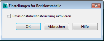

  1. Klicken Sie auf Extras > Verwaltung > Tresoreinstellungen .
  2. Klicken Sie im Dialogfeld Tresoreinstellungen auf die Registerkarte Funktionsweisen, und klicken Sie auf Revisionstabelle.
    Anmerkung: Sie können dieses Dialogfeld auch im Zusatzmodul aufrufen, indem Sie Vault-Optionen auf der Vault-Multifunktionsleiste auswählen und auf die Schaltfläche Einstellungen neben Revisionstabelle konfigurieren klicken.
  3. Aktivieren Sie im Dialogfeld Einstellungen für Revisionstabelle das Kontrollkästchen Revisionstabelle aktivieren, um die Funktion Vault-Revisionstabelle in Vault zu aktivieren.
    Wenn dieses Kontrollkästchen aktiviert ist, wird die Vollansicht der Revisionstabelleneinstellungen angezeigt. Dort können Sie die Anzeige der Daten in Revisionstabellen konfigurieren.
