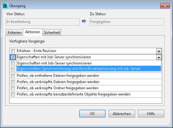

    Es gibt drei Optionen im Dialogfeld Übergang: Kriterien, Aktionen und Sicherheit.
  6. Klicken Sie auf die Registerkarte Aktionen.
  7. Aktivieren Sie in der Liste der verfügbaren Aktionen das Kontrollkästchen Eigenschaften-Synchronisierung und Ansichtsaktualisierung mit Job-Server.
    Falls diese Option nicht angezeigt wird, klicken Sie auf den Abwärtspfeil neben Eigenschaften mit Job-Server synchronisieren und wählen Eigenschaften-Synchronisierung und Ansichtsaktualisierung mit Job-Server aus der Dropdown-Liste aus.
    Anmerkung: Beachten Sie jedoch, dass durch Auswahl dieser Option aus der Liste das Kontrollkästchen nicht automatisch aktiviert wird. Stellen Sie sicher, dass Sie das Kontrollkästchen neben der Option ebenfalls aktivieren.
