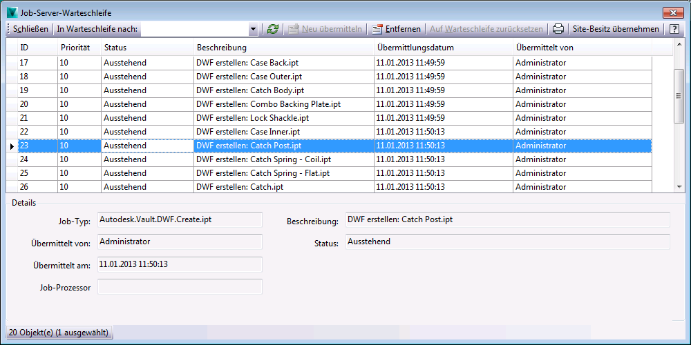

Im Dialogfeld Job-Server-Warteschleife können Sie Jobs verwalten, die sich in der Warteschleife zur Publizierung befinden. In diesem Dialogfeld können Sie Aufträge manuell drucken, einen angehaltenen Auftrag erneut senden, einzelne Job-Details prüfen und die Darstellung der Warteschleifeninformation anpassen.

In der folgenden Tabelle wird das Dialogfeld Job-Server-Warteschleife ausführlich erläutert.
Detail
Beschreibung
Job-Typ
Der Typ des Jobs, der zur Verarbeitung übermittelt wurde. Visualisierungs-Jobs werden wie folgt angezeigt: Autodesk.Vault.DWF.Create, wobei  die Dateierweiterung darstellt.
Übermittelt von
Zeigt den Namen des Benutzers an, der den Job an die Warteschleife gesendet hat.
Übermittlungsdatum
Zeigt das Datum und die Uhrzeit der Übermittlung des Jobs an die Warteschleife an.
Job-Prozessor
Zeigt den Namen des Computers an, der den Job zur Verarbeitung aus der Warteschleife abgerufen hat.
Beschreibung
Zeigt weitere Informationen zum Job in der Warteschleife an. In diesem Feld wird außerdem DWF erzeugen: Dateiname angezeigt.
Status
Zeigt den Status des Jobs an: Ausstehend, Verarbeitung läuft oder Fehler.
Ergebnisse
Enthält nur dann Informationen, wenn der Job den Fehlerstatus aufweist.
