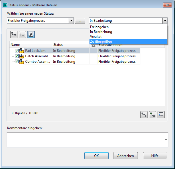

Mit dem Befehl Status ändern können Benutzer den Status einer Datei oder Dateigruppe ändern. Durch das Ändern des Status einer Datei wird die Konfiguration bestimmter Statusverhaltensweisen vom Vault-Administrator im Vault-Client erzwungen. Beispiele für den Status sind In Bearbeitung, Freigegeben und Veraltet.
Die Abhängigkeitsstruktur zeigt Projektdaten an, die ausgewählt wurden, als der Befehl Status ändern ausgeführt wurde. Die Statusdefinition und der Status werden für jedes im Raster aufgeführte Objekt angezeigt und können individuell geändert werden. Zur Durchführung von Stapeländerungen werden die Dropdown-Listen Statusdefinition und Status sowie die Schaltfläche Durchsuchen im oberen Teil des Dialogfelds verwendet.
Durch das Wählen einer Statusdefinition aus dem Filter kann der Benutzer Statusänderungen an allen Daten durchführen, die zu dieser Statusdefinition gehören. Gehen Sie zu einer anderen Statusdefinition, um die den Daten im Raster zugeordnete Statusdefinition zu ändern. In diesem Dialogfeld sind nur Statusdefinitionen verfügbar, die der Kategorie zugeordnet sind. Mit der Dropdown-Liste Status kann der Benutzer den Status mehrerer Objekte gleichzeitig ändern.
Vorgabemäßig sind alle Daten in der Abhängigkeitsstruktur aktiviert und in der Regel sind nur die aktivierten Daten von den Einstellungen in diesem Dialogfeld betroffen. Alle Daten, die nicht aktiviert sind, sind nicht von den im Dialogfeld Status ändern festgelegten Änderungen betroffen. Weitere Informationen zu diesen Funktionen finden Sie in den Abschnitten Filter für Statusdefinitionen und Neuer Status.
Fettschrift zum Hervorheben durchgeführter Datenänderungen
Die in diesem Dialogfeld durchgeführten Datenänderungen werden in Fettschrift hervorgehoben. Dadurch kann der Benutzer sofort sehen, welche Daten, basierend auf den Einstellungen in diesem Dialogfeld, geändert werden.
Zum Ändern des Status einer Datei, wählen Sie aus der Dropdown-Liste Status den gewünschten Status aus. Die Dropdown-Liste Status führt die für jede Datei verfügbaren Statustypen innerhalb der angegebenen Statusdefinition auf (für die ein Übergang von dem aktuellen Status in den Status aus der Liste zulässiger ist).
Ändern des Status einer bestimmten Datei
Zum Ändern der Statusdefinition einer Datei, klicken Sie im Raster der Dropdown-Liste Statusdefinition auf die Schaltfläche (...). Ein Dialogfeld wird angezeigt, in dem Sie eine neue Statusdefinition für die Datei auswählen können. Alle in diesem Dialogfeld angezeigten Statusdefinitionen sind der Kategorie zugeordnet, zu der diese Datei gehört. Wenn der Benutzer eine neue Statusdefinition auswählt und die Auswahl mit OK bestätigt, listet die ausgewählte Datei die neue Definition auf und sein Dateistatus ändert sich auf den Vorgabe-Status der ausgewählten Statusdefinition.

Der Filter für die Dropdown-Liste Statusdefinition enthält alle für die Projektdaten bestehenden Statusdefinitionen, die in der Abhängigkeitsstruktur aufgelistet sind. Dieser Filter wird zusammen mit der Dropdown-Liste Status verwendet. Die zwei Felder werden verwendet, um alle Daten aus einer angegebenen Statusdefinition, auf einen neuen Status zu aktualisieren. Wenn Sie alle Projektdaten aus einer angegebenen Statusdefinition auf einen neuen Status aktualisieren möchten, führen Sie die folgenden Schritte durch:
  1. Wählen Sie aus der Dropdown-Liste Statusdefinitionsfilter die Statusdefinition aus, für die Sie eine Stapelaktualisierung durchführen möchten.
  2. Wählen Sie in der Dropdown-Liste Status den neuen Status für die der Statusdefinition zugeordneten Dateien aus. Dieser Vorgang ändert nur den Status von Dateien mit der Statusdefinition, die mit dem Filter für die Dropdown-Liste Statusdefinition festgelegt wurde.
Wenn Sie z. B. alle Dateien im Raster, die in dem grundlegenden Freigabeprozess sind, in den Status In Bearbeitung ändern möchten, wählen Sie mit dem Filter für die Dropdown-Liste Statusdefinition Grundlegender Freigabeprozess. Zu diesem Punkt sind an den Statustypen im Raster noch keine Änderungen vorgenommen worden. Wählen Sie als Nächstes aus der Dropdown-Liste Status In Bearbeitung aus. Alle Dateien im Raster mit dem Status Grundlegender Freigabeprozess werden in den Status In Bearbeitung geändert.

Die Abhängigkeitsstruktur verfügt über drei Ansichten: Ordneransicht, Listenansicht und Konstruktionsansicht
Ordneransicht
  • Die Ordneransicht zeigt das ausgewählte Objekt und seine Position im Tresor. In dieser Ansicht werden alle übergeordneten und untergeordneten Ordner angezeigt (je nach im Raster verfügbaren zugehörigen Daten).
  • Verfügbar für Dateien und Ordner. Die Ordneransicht ist für benutzerdefinierte Objekte nicht verfügbar.
Listenansicht
  • Die Listenansicht zeigt eine unstrukturierte Liste mit den ausgewählten Daten und allen zugehörigen Daten aus dem Dialogfeld.
  • Verfügbar für Dateien, Ordner und benutzerdefinierte Objekte.
  • Die Konstruktionsansicht zeigt die hierarchischen Beziehungen zwischen Dateien.
  • Diese Ansicht ist nur für Dateien verfügbar.

Vault Client - Ändern des Status
Mit dem Befehl Status ändern können Sie den Status von Tresordaten und ihren zugehörigen Dateien ändern, indem Sie den Status neu zuordnen. Der Befehl Status ändern kann folgendermaßen aufgerufen werden:
  • auf dem Werkzeugkasten Dokumentverwaltung
  • im Menü Aktionen der Menüleiste von Autodesk Vault
  • im kontextsensitiven Menü, das über die rechte Maustaste eingeblendet wird
Mehrere Objekte
    Mehrere Dateien, Ordner oder benutzerdefinierte Objekte können für den Befehl Status ändern ausgewählt werden. Wenn mehrere Tresorobjekte ausgewählt sind, prüft Autodesk Vault den Status der einzelnen Objekte in der Auswahl. Für Dateien, deren Status nicht geändert werden kann, wird der Befehl Status ändern im Menü Aktionen und im kontextsensitiven Menü abgeblendet.
    Anmerkung: Bei Auswahl mehrerer Objekte sind in der Liste Neuen Status auswählen nur die Statustypen verfügbar, die auf alle ausgewählten Objekte angewendet werden können.
Ändern eines Status
  1. Wählen Sie Dateien, Ordner oder benutzerdefinierte Objekte aus, denen eine neue Statusdefinition zugeordnet werden soll. Zum Auswählen von mehreren Objekten, halten Sie die UMSCHALTTASTE gedrückt, und wählen Sie Objekte aus dem Hauptraster aus.
  2. Führen Sie einen der folgenden Schritte durch:
    • Klicken Sie auf Aktionen ►Status ändern.
    • Klicken Sie im Werkzeugkasten Statusverwaltung auf Status ändern.
    • Klicken Sie mit der rechten Maustaste auf die ausgewählten Objekte, und klicken Sie dann auf Status ändern.
    • Wählen Sie im Dialogfeld Status ändern den neuen Status aus der Liste Neuen Status auswählen aus. Der neue Status wird in der Spalte Status in Fettschrift hervorgehoben. Wenn in der Tabelle zugehörige Objekte angezeigt werden, gilt der neue Status auch für diese Objekte. Nicht freigegebene Revisionsbeziehungen legen fest, welche untergeordneten Dateien betroffen sind. Anmerkung: Dateien, die nicht die aktuellste Version der aktuellsten Revision sind, sind deaktiviert.
    • Geben Sie gegebenenfalls Kommentare in das Feld Kommentare eingeben ein, oder wählen Sie aus einer Dropdown-Liste vorhandene Kommentare aus.
    • Klicken Sie auf OK. Der neue Status wird auf die ausgewählten Objekte angewendet. Dateiversionen werden um 1 erhöht.
