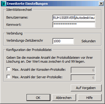

Im Dialogfeld Erweiterte Einstellungen der Autodesk Vault File Server Console können Sie zusätzliche Servereinstellungen vornehmen, z. B. ein Konto für den Identitätswechsel, einen Zeitüberschreitungswert sowie die Anzahl der beizubehaltenden Konsolen- und Serverprotokolle festlegen.
Zugriff auf erweiterte Servereinstellungen
- Wählen Sie Extras
Verwaltung.
- Klicken Sie im Dialogfeld Einstellungen auf die Schaltfläche Einstellungen für die erweiterte Konfiguration.
Identitätswechsel
- Geben Sie einen Benutzernamen für das Identitätswechselkonto ein.
- Geben Sie das Kennwort für das Benutzerkonto ein. Bei dem eingegebenen Benutzernamen und Kennwort muss es sich um einen bereits vorhandenen lokalen Windows-Benutzer bzw. Domänen-Benutzer handeln.
Verbindung
- Wenn die Verbindung zwischen dem Vault-Client und Autodesk Vault Server unterbrochen wird, bevor die Übertragung großer Dateien abgeschlossen ist, können Sie die Zeitüberschreitungsgrenze für die Verbindung heraufsetzen. Der Vorgabewert beträgt 1.000 Sekunden. Geben Sie einen neuen Wert für die Zeitüberschreitung ein.
Konfigurieren der Protokolldatei
Sie können die Anzahl der Konsole-, Server- und E-Mail-Protokolle auf dem Tresor-Server konfigurieren. Der Mindest- und zugleich Vorgabewert ist 6 Protokolle. Die maximal zulässige Anzahl von Protokollen pro Typ ist 99.
Vorgaben wiederherstellen
Um die Werte im Dialogfeld Erweiterte Einstellungen auf die Originalwerte zurückzusetzen, klicken Sie auf Vorgaben wiederherstellen.
