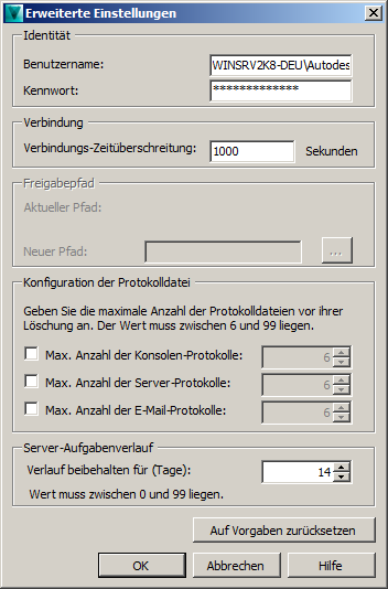

Festlegen des neuen Kontos in der Autodesk Vault Server Console
  1. Öffnen Sie auf DMMachine Autodesk Vault Server Console.
  2. Wählen Sie Extras > Verwaltung.
  3. Wählen Sie auf der Registerkarte Erweiterte Einstellungen die Schaltfläche Einstellungen neben Erweiterte Konfigurationseinstellungen.
  4. Ändern Sie im Dialogfeld Erweiterte Einstellungen den Benutzernamen in MyDomain\AutodeskRemote, und geben Sie das entsprechende Kennwort ein.
  5. Übernehmen Sie die Änderungen, und klicken Sie dann auf OK.
