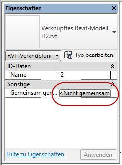

  1. Wählen Sie die zuletzt hinzugefügte Verknüpfung aus.
    Die Eigenschaften für die Verknüpfung werden angezeigt.
  2. Klicken Sie neben der Eigenschaft Gemeinsam genutzte Site auf "Nicht gemeinsam genutzt", um das Dialogfeld Site auswählen zu öffnen.

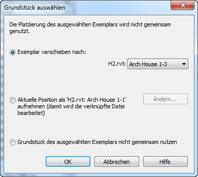

  3. Klicken Sie im Dialogfeld Site auswählen auf das Optionsfeld Exemplar verschieben nach, und wählen Sie den Namen der Position aus, an der sich die Verknüpfung derzeit befindet (z. B. Arch House 1-3).
  4. Klicken Sie auf OK.
  5. Die Position des Modells auf der Site wird aufgezeichnet. Die Site kann gespeichert werden, um die Änderungen festzuschreiben.
