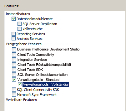

  3. Klicken Sie im Fenster Funktionsauswahl auf Datenbankmoduldienste. An diesem Punkt können Sie außerdem den Speicherort für die Installation festlegen.

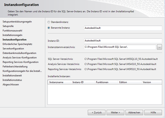

  4. Wählen Sie im Fenster Instanzkonfiguration die Option Benannte Instanz, und geben Sie den Namen AutodeskVault ein.
    Anmerkung: Wenn Sie SQL installieren und nicht diesen Instanznamen verwenden, erzeugt die Autodesk Vault Server-Installation über Microsoft SQL Express 2008 SP2 eine eigene Instanz von SQL Server mit dem Namen Autodesk Vault. SQL-Instanzen mit einem anderen Namen als AutodeskVault werden nicht erkannt.

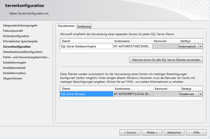

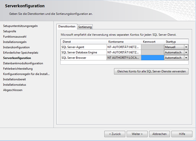

  5. Wechseln Sie im Fenster Serverkonfiguration zur Registerkarte Dienstkonten.
    • Geben Sie das Konto NT AUTHORITY\NETWORK SERVICE für das SQL Server-Datenbankmodul an. Das lokale Systemkonto ist ebenfalls zulässig. Wenn Sie Sicherungen und Wiederherstellungen an entfernten Speicherorten durchführen möchten, legen Sie ein Domänenbenutzerkonto fest. Setzen Sie den Starttyp auf Automatisch.

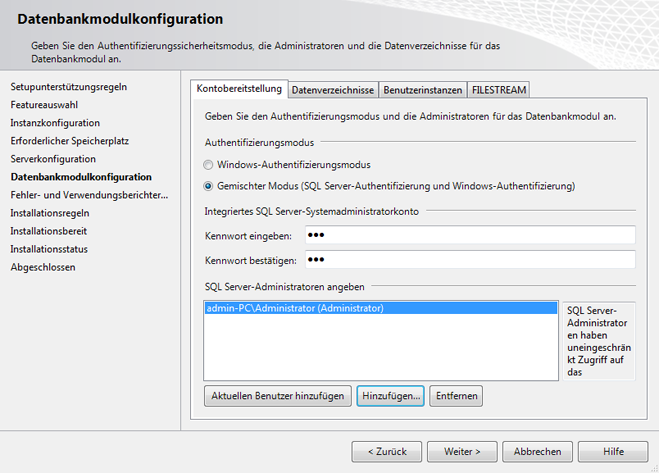

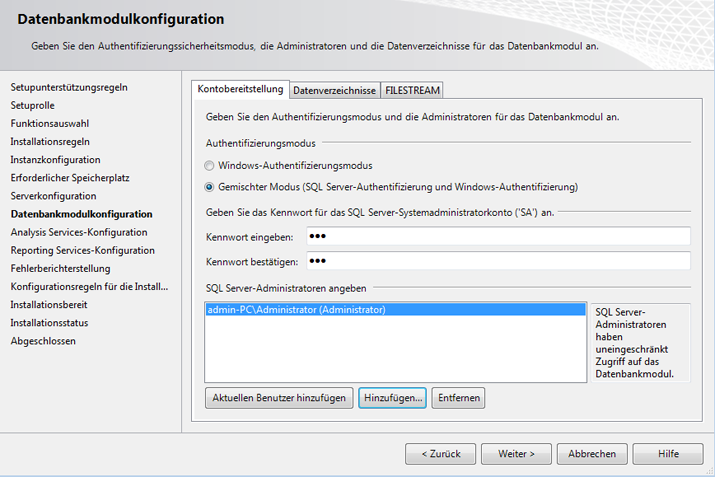

  6. Wählen Sie im Fenster Datenbankmodulkonfiguration die Registerkarte Kontenbereitstellung. a. Wählen Sie die Option Authentifizierung im gemischten Modus und stellen das Server-Administrator-Kennwort (SA-Kennwort) ein. Das bei der Vorgabe-Installation verwendete Vorgabe-Kennwort für das SA-Kennwort lautet AutodeskVault@26200b. Fügen Sie das lokale Administratorkonto (oder das gewünschte Konto) als SQL Server-Administrator hinzu. Nur Windows-Benutzer, die in diesem Dialogfeld eingetragen sind, verfügen über umfassende Rechte, wenn sie sich beim SQL-Server anmelden. Alle anderen Anmeldungen bei Windows werden als Gastkonten geführt.
    Anmerkung: Wenn Sie ein anderes SA-Kennwort verwenden, wählen Sie die Option meine SA-Anmeldedaten verwenden im Abschnitt Meine SA-Anmeldedaten.

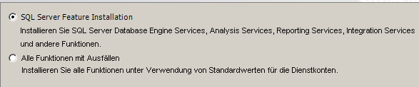

  3. Wählen Sie beim Setup die Option SQL Server-Funktionsinstallation.
  4. Wählen Sie das Datenbankmodul und zusätzliche in der Umgebung erforderlichen Rollen. In einer Umgebung mit verbunden Arbeitsgruppen ist eine SQL Server-Replikation erforderlich, und es werden Verwaltungstools empfohlen. Beachten Sie, dass in der Express-Version von SQL nur einfache Verwaltungstools verfügbar sind.
  5. Wählen Sie im Fenster Instanzkonfiguration die Option Benannte Instanz, und geben Sie den Namen AutodeskVault ein.
  6. Wechseln Sie im Fenster Serverkonfiguration zur Registerkarte Dienstkonten.
  7. Wählen Sie im Fenster Datenbankmodulkonfiguration die Registerkarte Kontenbereitstellung.
    • Wählen Sie die Option Authentifizierung im gemischten Modus und stellen das Kennwort SA ein. Das bei der Vorgabe-Installation verwendete Vorgabe-Kennwort für das SA-Kennwort lautet AutodeskVault@26200.
    • Fügen Sie das lokale Administratorkonto (oder das gewünschte Konto) als SQL Server-Administrator hinzu. Nur Windows-Benutzer, die in diesem Dialogfeld eingetragen sind, verfügen über umfassende Rechte, wenn sie sich beim SQL-Server anmelden. Alle anderen Anmeldungen bei Windows werden als Gastkonten geführt.
    Anmerkung: Wenn Sie ein anderes SA-Kennwort verwenden, wählen Sie die Option Meine SA-Anmeldedaten.

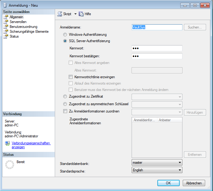

Erstellen eines SQL-Anmeldekontos
  1. Öffnen Sie SQL Server Management Studio.
  2. Erweitern Sie den Ordner Sicherheit -> Anmeldungen.
  3. Klicken Sie mit der rechten Maustaste auf den Ordner Anmeldungen, und wählen Sie Neue Anmeldung.
  4. Geben Sie als Anmeldenamen VaultSys ein.
  5. Wählen Sie die SQL Server-Authentifizierung.
  6. Geben Sie SuperMan769400006! als Kennwort ein.
  7. Deaktivieren Sie das Kontrollkästchen neben Kennwortrichtlinie erzwingen.
  8. Wählen Sie die Seite Serverrollen.
  9. Aktivieren Sie die Kontrollkästchen neben den folgenden Rollen:
    • dbcreator
    • processadmin
    • setupadmin
  10. Klicken Sie auf OK, um das Konto zu erstellen.

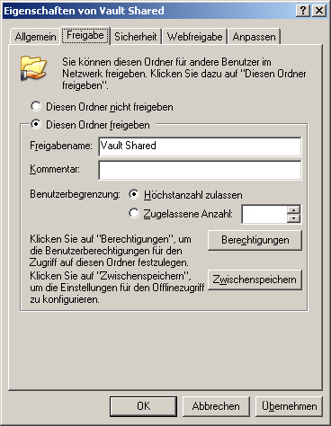

  1. Wählen Sie einen Netzwerkspeicherort, und erstellen Sie einen Ordner.
  2. Klicken Sie mit der rechten Maustaste auf den neuen Ordner, und wählen Sie Freigabe und Sicherheit.
  3. Klicken Sie im Dialogfeld Eigenschaften auf Diesen Ordner freigeben.
  4. Geben Sie einen Namen für den freigegebenen Ordner ein.
  5. Geben Sie im Kommentarfeld Freigegebener Netzwerkordner für Autodesk Vault ein.
  6. Klicken Sie auf Berechtigungen.
  7. Klicken Sie im Dialogfeld Berechtigungen auf Hinzufügen. Fügen Sie das Benutzerkonto hinzu, unter dem ADMS ausgeführt wird. In der Vorgabeeinstellung ist dieses Konto das lokale Administratorkonto mit der Bezeichnung Autodesk Vault auf dem ADMS-Server.
  8. Fügen Sie das Windows-Konto hinzu, unter dem der Dienst SQL Server ausgeführt wird. Das Vorgabekonto ist Netzwerkdienst.
  9. Weisen Sie beiden Konten Vollzugriff zu.
  10. Klicken Sie im Dialogfeld Berechtigungen auf OK.
  11. Klicken Sie im Dialogfeld Eigenschaften auf OK.
