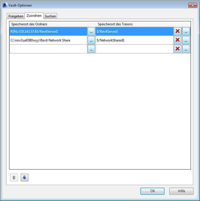

    Im Dialogfeld Vault-Optionen auf der Registerkarte Zuordnung können Sie jeden lokalen Ordner, Netzwerkordner oder Ordner auf dem Revit Server einem Ordner in Vault zuordnen.
    Konfigurieren der Zuordnungsoptionen
    1. Klicken Sie in der Multifunktionsleiste des Vault-Zusatzmoduls auf Optionen.
    2. Klicken Sie unter Speicherort des Ordners auf die Schaltfläche mit den Auslassungszeichen (...).
    3. Wählen Sie den Ordner aus, den Sie zuordnen möchten. Um einen Ordner auf dem Revit-Server auszuwählen, aktivieren Sie das Kontrollkästchen Revit-Server verwenden.
      Anmerkung: Stellen Sie sicher, dass Sie für Revit 2013 einen Ordner auf Stammebene verwenden (ohne Subscription), wie z. B. $ \Projects, da nur die Einstellungen von dort übernommen werden. Unterordner vom Revit-Server werden in der Struktur beibehalten, sodass ein einmaliges Einrichten ausreicht.
    4. Klicken Sie auf OK.
    5. Klicken Sie unter Tresor-Speicherort auf die Schaltfläche mit den Auslassungszeichen (...).
    6. Wählen Sie den Ordner in Vault aus, zu dem Dateien aus dem ausgewählten Windows-Ordner hinzugefügt werden sollen.
    7. Um eine Zuordnung zu löschen, klicken Sie auf die zugehörige Schaltfläche Löschen.
    8. Anmerkung: Beim Zuordnen von Ordnern sind in eine Zuordnung eines übergeordneten Ordners alle untergeordneten Ordner eingeschlossen. Wenn beispielsweise der Ordner C:\Vault\ dem Ordner $\Vault im Tresor zugeordnet wird, muss C:\Vault\Libraries nicht eigens zugeordnet werden. Dieser Pfad wird automatisch $Vault\Libraries in Vault zugeordnet.
