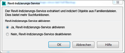

  2. Klicken Sie mit der rechten Maustaste auf den Tresor, den Sie für die Revit-Familiensuche indizieren möchten, und wählen Sie Revit-Indexing Service.
    Sie können den Revit-Indexing Service auch im Menü Aktionen auswählen.
  3. Wählen Sie im Dialogfeld in Revit-Indizierungs-Service die Option Ja, Revit-Indizierungs-Service aktivieren.
  4. Klicken Sie zum Speichern der Auswahl auf OK.
