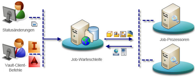

Komponenten des Job-Servers
Der Job-Server besteht aus zwei Komponenten:
- Job-Warteschleife: Eine Liste oder Warteschleife mit von Clients übermittelten Aufträgen (Inventor, AutoCAD, Vault, Autoloader), die darauf warten, verarbeitet zu werden. Diese Warteschleife wird über den Vault-Server gespeichert und verwaltet.
- Job-Prozessor: Eine eigene Anwendung, die in die Warteschleife gestellte Jobs reserviert und diese zur Verarbeitung vom Job-Server abruft. Da der Job-Prozessor zusammen mit dem Vault Client installiert wird, kann jede Arbeitsstation mit Autodesk Vault Workgroup oder Professional zum Publizieren von Jobs verwendet werden.
Funktionsweise
Jobs werden an den Job-Server gesendet, wenn:
- ein Benutzer eine Datei eincheckt, die eine Visualisierungsdatei benötigt.
- ein Benutzer den Befehl Ansicht aktualisieren innerhalb der Vault-Client-Anwendung aufruft.
- Autoloader zum Hochladen von Dateien in den Tresor verwendet wird und Visualisierungsdateien benötigt werden.
- eine Statusänderung in einer Datei auftritt und eine aktualisierte Visualisierungsdatei erforderlich ist.
- eine Statusänderung in einer Datei auftritt und Eigenschaften in der Datei synchronisiert werden müssen.
