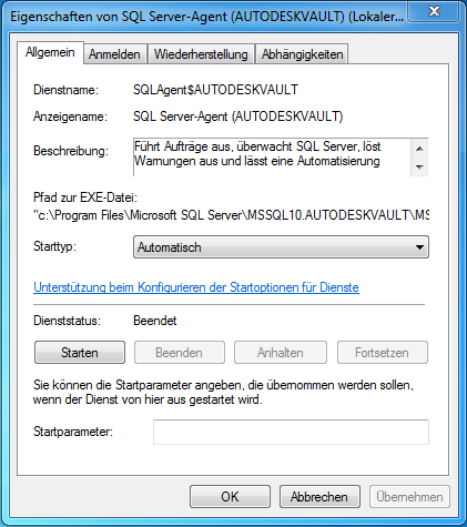

  4. Suchen Sie den Dienst SQL Server Agent (AUTODESKVAULT).
  5. Klicken Sie mit der rechten Maustaste auf den SQL Server Agent (AUTODESKVAULT), und wählen Sie Eigenschaften.
  6. . Ändern Sie den Starttyp auf Automatisch, und starten Sie den Dienst.

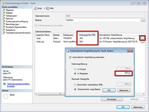

  8. Klicken Sie mit der rechten Maustaste auf die Vault-Datenbank, und wählen Sie Eigenschaften.
  9. Legen Sie auf der Seite Dateien folgende Einstellungen fest:
    • Autogrowth-Wert für alle <Vault>-Datenbanken: um 100 MB, unbegrenztes Wachstum
    • Anfangsgröße-Wert aller <Vault>_log-Dateien: 500 MB
    • Autogrowth-Wert für <Benutzerdefinierte_Bibliothek>-Dateien: um 25 MB
    • Autogrowth-Wert für alle _log-Dateien: um 10 Prozent, unbegrenztes Wachstum

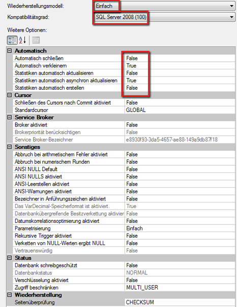

  10. Ändern Sie auf der Seite Optionen die Option Wiederherstellungsmodell auf Einfach, den Kompatibilitätsgrad auf SQL Server 2008 (100) und den Wert in der Dropdown-Liste Automatisch verkleinern auf False. Alle Werte unter Automatisch sollten wie nachfolgend gezeigt festgelegt werden.

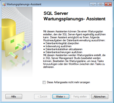

  12. Erweitern Sie den Ordner Verwaltung, und wählen Sie den Ordner Wartungsplan.
  13. Klicken Sie mit der rechten Maustaste auf den Ordner Wartungsplan, und starten Sie den Wartungsplan-Assistenten. Wenn das folgende Dialogfeld angezeigt wird, klicken Sie auf Weiter.

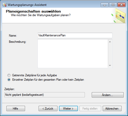

  14. Geben Sie im Dialogfeld Planeingenschaften auswählen als Namen Vault Wartungsplan ein, und klicken Sie auf die Schaltfläche Ändern, um den Plan einzurichten.

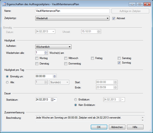

  15. Geben Sie im Dialogfeld Eigenschaften des Auftragszeitplanes den Plan an, der ausgeführt werden soll, nachdem eine Sicherung der Autodesk Vault Server-Konsole abgeschlossen wurde. Abhängig von der Größe des Datensatzes muss dieser Plan möglicherweise an verschiedenen Tagen und Uhrzeiten ausgeführt werden. Es empfiehlt sich, diese Aufgabe an einem Samstag auszuführen, um zu ermitteln, wie viel Zeit sie in Anspruch nimmt. Bestimmen Sie anschließend den Tag und den Zeitpunkt, der sich für die regelmäßige Ausführung dieses Jobs am besten eignet.

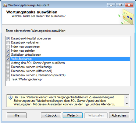

  16. Wählen Sie im Dialogfeld Wartungstask auswählen die folgenden Optionen:

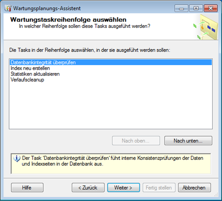

  17. Legen Sie im Dialogfeld Wartungstaskreihenfolge auswählen folgende Reihenfolge fest:

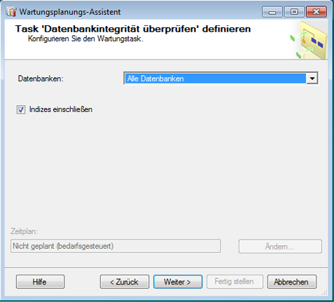

  18. Wählen Sie im Aufgabendialog Datenbankintegrität überprüfen definieren aus der Datenbankliste den Eintrag Alle Benutzerdatenbanken, und aktivieren Sie das Kontrollkästchen neben Indizes einschließen.

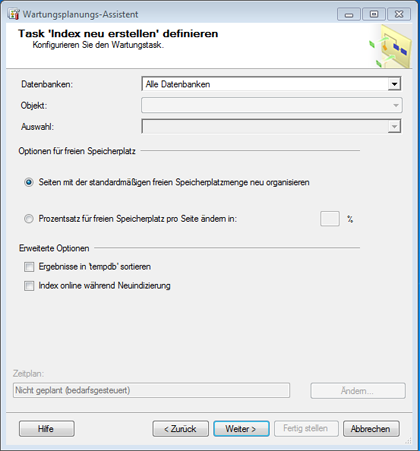

  19. Wählen Sie im Aufgabendialog Index neu erstellen definieren aus der Datenbankliste den Eintrag Alle Benutzerdatenbanken.

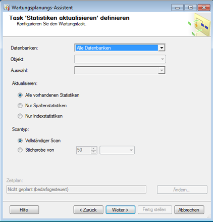

  20. Wählen Sie im Aufgabendialog Statistiken aktualisieren definieren die folgenden Optionen:

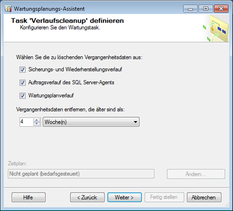

  21. Wählen Sie im Aufgabendialog Cleanup für Verlauf definieren die gewünschten Cleanup-Optionen.
