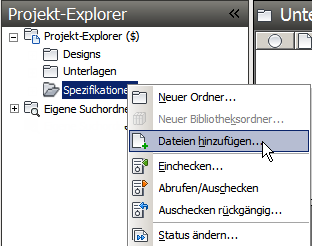

Vault Client
  1. Klicken Sie mit der rechten Maustaste auf den gewünschten Zielordner im Tresor, und wählen Sie Dateien hinzufügen. Ein Datei-Browser wird angezeigt.
  2. Durchsuchen Sie die lokalen Ordner, und wählen Sie die hinzuzufügenden Dateien aus.
  3. Klicken Sie auf Öffnen. Das Dialogfeld Dateien hinzufügen wird angezeigt.
  4. Um die lokale Datei auch nach dem Hinzufügen zum Tresor noch bearbeiten zu können, klicken Sie auf Dateien ausgecheckt lassen. Sie können die Datei auch jederzeit später auschecken, falls Sie sie nicht jetzt ausgecheckt lassen möchten.
  5. Um die Arbeitskopie zu entfernen, wenn die Datei zum Tresor hinzugefügt wird, klicken Sie auf Arbeitskopien löschen.
  6. Geben Sie einen Kommentar ein, um die zum Tresor hinzugefügten Dateien zu beschreiben.
  7. Klicken Sie auf OK. Die ausgewählten Dateien werden zum Tresor hinzugefügt.

Manuelles Hinzufügen eines Projekts zu einem Tresor
  1. Wählen Sie im Menü-Browser den Befehl Tresor > Projekt einchecken. Wenn die Tresor-Ordner dem Projekt zugeordnet sind, wird in einer Statusleiste angezeigt, dass in den lokalen Dateien nach Beziehungen gesucht wird. Nach dem Durchsuchen der Dateien wird das Dialogfeld Projekt hinzufügen angezeigt.
  2. Stellen Sie sicher, dass die Projektstruktur in der Dateiliste komplett ist.
  3. Klicken Sie auf Einstellungen, um festzulegen, ob .dwf-Dateien automatisch erstellt und an die Dateien angehängt werden.
  4. Geben Sie einen Kommentar für die Dateien ein.
  5. Klicken Sie auf OK. Eine Statusleiste zeigt an, dass die Dateien dem Tresor hinzugefügt werden.
Anmerkung: Um das Projekt automatisch hinzuzufügen (empfohlen), verwenden Sie Autodesk Autoloader: Start > Programme > Autodesk > Autodesk Data Management > Extras > Autodesk Autoloader. Durch Klicken auf Hilfe können Sie weitere Informationen über Autodesk Autoloader abrufen.
Anmerkung: Bevor Sie dem Tresor ein vollständiges Projekt manuell hinzufügen, müssen Sie dem Projekt Tresor-Ordner zugeordnet haben.
