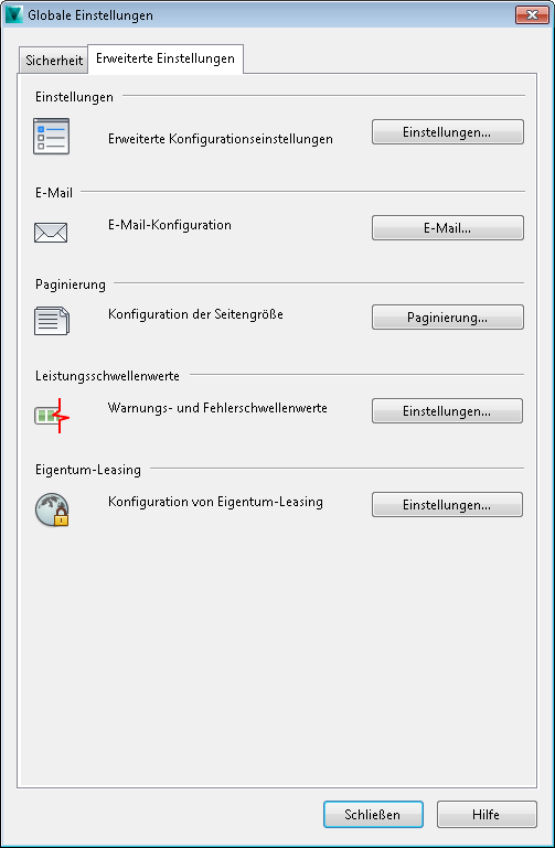

Sie können zusätzliche Server-Einstellungen, wie E-Mail-Benachrichtigungen und die Anzahl der Zeilen auf einer Seite, in der Autodesk Data Management Server Console im Dialogfeld Verwaltung konfigurieren. In den erweiterten Konfigurationseinstellungen können Sie die Leistung des Vault Server auch optimieren.
Zugriff auf die erweiterten Einstellungen
  1. Wählen Sie in ADMS Console Extras > Verwaltung aus.
  2. Klicken Sie auf die Registerkarte Erweiterte Einstellungen.
