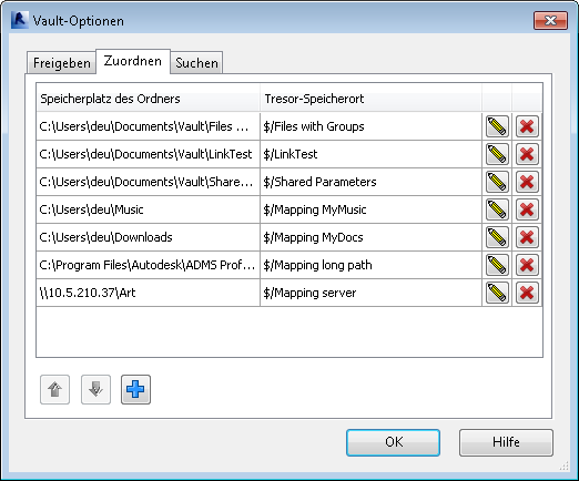

Im Dialogfeld Vault-Optionen auf der Registerkarte Zuordnung können Sie jeden lokalen Ordner, Netzwerkordner oder Ordner auf dem Revit Server einem Ordner in Vault zuordnen.
Anmerkung: Zur Änderung der Zuordnungsoptionen müssen Sie Administrator sein.

  1. Klicken Sie in der Vault-Multifunktionsleiste auf Optionen, um das Dialogfeld Tresoroptionen zu starten.
  2. Klicken Sie auf die Registerkarte Zuordnung.
  3. Klicken Sie auf Hinzufügen , um den Assistenten zum Erstellen von Zuordnungen zu starten.
  4. Geben Sie an, ob Sie einen lokalen Ordner oder einen Ordner auf dem Revit-Server einem Vault-Ordner zuordnen möchten.
  5. Geben Sie den Pfad des Ordners ein, oder klicken Sie auf das Auslassungszeichen (...), um zu dem Ordnerpfad zu navigieren.

Bearbeiten einer Zuordnung
  3. Klicken Sie auf Bearbeiten , um den Assistenten zum Bearbeiten von Zuordnungen zu starten.

Löschen einer Zuordnung
  3. Wählen Sie im Zuordnungsraster eine Zuordnung aus, und klicken Sie auf Löschen .

Neuanordnen der Zuordnungen
    Zuordnungen werden in der Reihenfolge ihrer Priorität aufgeführt.
  3. Wählen Sie eine oder mehrere Zuordnungen aus, und verschieben Sie sie mit den Pfeilschaltflächen an die gewünschte Position.
