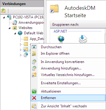

Windows Server 2008 oder Windows 7
  1. Rufen Sie die Systemsteuerung auf, und doppelklicken Sie auf die Option für System und Wartung.
  2. Doppelklicken Sie auf das Symbol Verwaltung .
  3. Doppelklicken Sie in Verwaltung auf Internet-Informationsdienste.
  4. Erweitern Sie im Dialogfeld Internet-Informationsdienste den Eintrag Lokaler Computer ► Websites, und klicken Sie auf Standardwebsite.
  5. Wird ein Ordner mit der Bezeichnung AutodeskDM angezeigt, klicken Sie mit der rechten Maustaste auf diesen Ordner, und wählen Sie Entfernen. Doppelklicken Sie auf Authentifizierung.

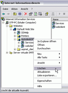

Windows Server 2003
  1. Öffnen Sie die Windows-Systemsteuerung, und doppelklicken Sie auf Verwaltung.
  2. Doppelklicken Sie in Verwaltung auf Internet-Informationsdienste.
  3. Erweitern Sie im Dialogfeld Internet-Informationsdienste den Eintrag Lokaler Computer ► Websites, und klicken Sie auf Standardwebsite.
  4. Klicken Sie mit der rechten Maustaste auf AutodeskDM, und wählen Sie Eigenschaften.
  5. Klicken Sie im Dialogfeld der Eigenschaften von AutodeskDM auf die Registerkarte Virtuelles Verzeichnis, und überprüfen Sie den lokalen Pfad.
  6. Löschen Sie mithilfe von Windows Explorer den im Feld Lokaler Pfad angegebenen Ordner.
  7. Klicken Sie im Dialogfeld der Eigenschaften von AutodeskDM auf Abbrechen.
  8. Klicken Sie im Dialogfeld Internet-Informationsdienste mit der rechten Maustaste auf AutodeskDM, und wählen Sie dann Löschen.
