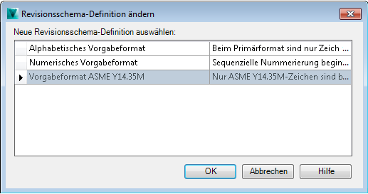

  5. Klicken Sie auf (...), um die Liste der verfügbaren Revisionsschemadefinitionen aufzurufen. Vorgabemäßig werden nur die Revisionsschemata aufgeführt, die der Dateikategorie zugewiesen sind. Zur Anzeige von nicht mit einer Kategorie verknüpften Revisionsschemata aktivieren Sie das Kontrollkästchen zum Einblenden von Definitionen, die keiner Kategorie zugewiesen sind.
  6. Wählen Sie eine der folgenden Möglichkeiten:
    • Wählen Sie im Dialogfeld Revisionsschemadefinition ändern das neue Revisionsschema aus, das Sie der ausgewählten Datei zuweisen möchten. Klicken Sie auf OK.
    • Wählen Sie im Dialogfeld Revisionsschemadefinition ändern die Option <Keine>, um die ausgewählte Datei aus der Versionsverwaltung zu entfernen. Klicken Sie auf OK.
  7. Geben Sie im Dialogfeld Revision optional Kommentare in das Feld Kommentare eingeben ein. Klicken Sie auf OK.

  3. Klicken Sie auf Schema, um die Liste der verfügbaren Revisionsschemadefinitionen aufzurufen. Es werden nur die Revisionsschemata aufgeführt, die der Artikelkategorie zugewiesen sind.
  4. Wählen Sie im Dialogfeld Revisionsschema-Definition ändern das neue Revisionsschema aus, das Sie dem ausgewählten Artikel zuweisen möchten. Klicken Sie auf OK.
  5. Klicken Sie im Dialogfeld Nächste Revision auswählen auf OK.
