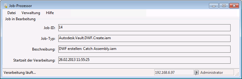

Details zum Dialogfeld Job-Prozessor
Detail Beschreibung
Job-ID
Zeigt die Nummer des Jobs an, der derzeit verarbeitet wird.
Job-Typ
Zeigt eine Beschreibung des in Verarbeitung befindlichen Jobs an.
Beschreibung
Zeigt weitere Informationen zum Job in der Warteschleife an.
Status
Zeigt den aktuellen Status des Job Processors an.
Statusleiste
Zeigt den Servernamen und das Benutzerkonto an.
Startzeit der Verarbeitung
Zeitpunkt, zu dem der Job Processor die Verarbeitung eines Jobs begonnen hat.

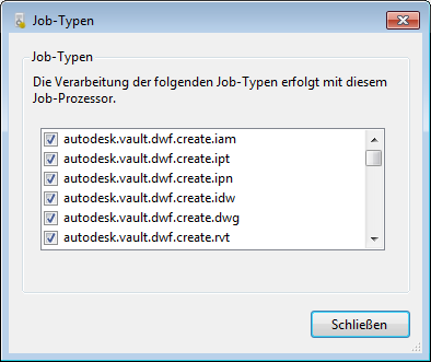

Anzeigen und Verwalten von Job-Typen
Sie können die vom Job-Prozessor verarbeiteten Job-Typen anzeigen, indem Sie das Dialogfeld Job-Typen aufrufen.
Zugriff auf das Dialogfeld Job-Typen
  1. Wählen Sie auf der Arbeitsstation, auf der Jobs verarbeitet werden sollen, Start > Alle Programme > Autodesk > Autodesk Data Management > Extras > Autodesk Job Processor für Vault [Edition], um den Job-Prozessor zu starten.
  2. Wählen Sie Verwaltung > Job-Typen, um das Dialogfeld Job-Typen zu öffnen. Falls die Arbeitsstation nicht über die erforderlichen Informationen zur Verarbeitung eines bestimmten Job-Typs verfügt, ist dieser Dateityp deaktiviert.
Die Job-Typen, die eine Arbeitsstation verarbeiten kann, werden durch ein Häkchen neben dem Typ im Dialogfeld Job-Typen angezeigt.

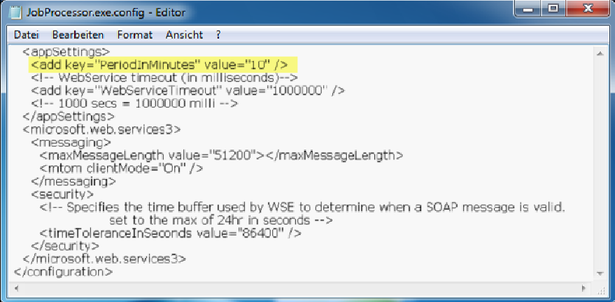

Konfigurieren Sie den Job-Überprüfungszeitraum
 Der Job-Prozessor überprüft den Server vorgabegemäß alle 10 Minuten auf einen neuen Job. Diese Zeit kann angepasst werden, indem Sie die Datei JobProcessor.exe.config bearbeiten.
  1. Navigieren Sie zum Verzeichnis <Installationsverzeichnis>\Autodesk\Vault [Edition]\Explorer\, und öffnen Sie die Datei JobProcessor.exe.config mit dem Editor.
  2. Suchen Sie den Abschnitt appSettings
  3. Ändern Sie die Zeile mit <add key="PeriodInMinutes value="10"/> auf die gewünschte Zeit. Die Zeit kann auf einen minimalen Wert, wie 0.1 für 6 Sekunden oder 1.5 für 90 Sekunden, festgelegt werden.
    Anmerkung: Wenn dieser Wert unter eine Minute gesetzt wird, wirkt sich das auf die Leistung des gesamten Systems aus. Es werden größere Werte empfohlen.
  4. Speichern Sie die Datei und starten Sie den Job-Prozessor neu.

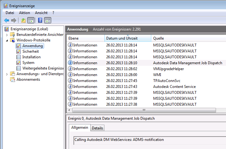

Anzeigen von Job-Prozessor-Protokollen
Der Job-Prozessor speichert alle Jobs im Ereignisanzeigeprotokoll auf der Arbeitsstation. Dieses Protokoll kann nützlich sein, wenn die Fehlerbehebung fehlschlägt oder die Jobs unvollständig sind.
