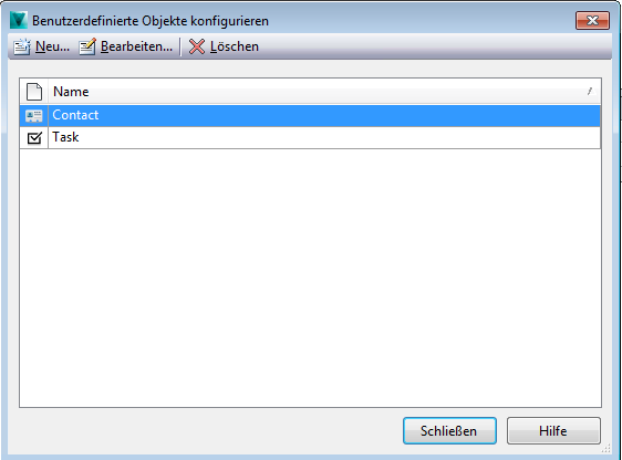

Zugreifen auf das Dialogfeld Benutzerdefinierte Objekte konfigurieren
Im Dialogfeld Tresoreinstellungen des Vault Client kann der Administrator über die Registerkarte Benutzerdefinierte Objekte benutzerdefinierte Objektdefinitionen erstellen, bearbeiten und löschen.
Zugriff
- Klicken Sie auf .
- Wählen Sie im Dialogfeld Tresoreinstellungen die Registerkarte Benutzerdefinierte Objekte.
- Klicken Sie auf die Schaltfläche Konfigurieren, um das Dialogfeld Benutzerdefinierte Objekte konfigurieren zu öffnen.

- Wählen Sie im Dialogfeld Tresoreinstellungen die Registerkarte Benutzerdefinierte Objekte aus, und klicken Sie auf Konfigurieren.
- Klicken Sie im Dialogfeld Benutzerdefinierte Objekte konfigurieren auf Neu.
- Geben Sie einen neuen Anzeigenamen für ein benutzerdefiniertes Objekt ein. Dieser Name wird bei der Anzeige des neuen benutzerdefinierten Objekts auf der Vault-Benutzeroberfläche verwendet.
