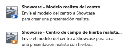

Los flujos de trabajo de usuario se pueden copiar, modificar y suprimir si ya no son necesarios. Los flujos de trabajo estándares permanecen disponibles para su utilización o para que sirvan como plantillas para crear otros flujos de trabajo de usuario. Los flujos de trabajo de usuario se marcan con un indicador naranja y los flujos de trabajo estándares con un indicador azul. Cuando se crea un flujo de trabajo de usuario, se recomienda cambiar el nombre y la descripción para especificar la finalidad del flujo de trabajo.
