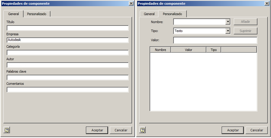

Los archivos de Autodesk Inventor tienen propiedades denominadas iProperties. Las iProperties permiten el seguimiento y la administración de los archivos, la creación de informes y la actualización automática de listas de materiales de ensamblajes, listas de piezas de dibujo, cajetines, etc. Los componentes de la fábrica también tienen propiedades muy similares a las iProperties. Estas propiedades se pueden definir mediante iProperties o mediante el comando Propiedades de componente.
Las propiedades de autor y número de pieza se definen automáticamente en los nuevos archivos de pieza y distribuciones de ensamblaje de la fábrica.
Cuadro de diálogo Propiedades de componente: ficha General
La ficha General muestra el nombre, el autor y otras estadísticas del componente de Inventor Factory activo. Aunque algunos de estos campos se rellenan automáticamente, se pueden modificar.
Cuadro de diálogo Propiedades de componente: ficha Personalizado
La ficha Personalizado añade propiedades personalizadas para el componente seleccionado. Estas iProperties personalizadas permiten clasificar y administrar los componentes de la fábrica, buscar componentes, crear informes y actualizar automáticamente listas de piezas de dibujos y listas de materiales de ensamblajes.
