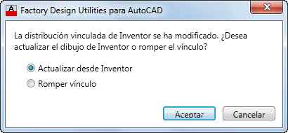

    El siguiente cuadro de diálogo aparece al abrir un dibujo 2D de AutoCAD del que se ha revisado el layout de Inventor Factory vinculado. Haga clic en Aceptar para actualizar el dibujo con los cambios del layout 3D.
