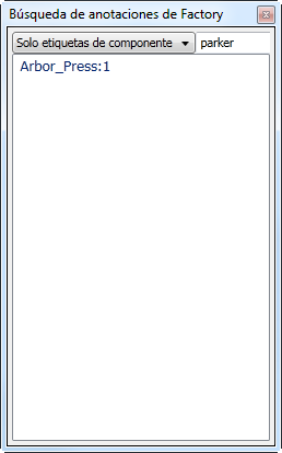

    Búsqueda de etiquetas de componente
    La función Buscar facilita la localización de todos los componentes insertados con un determinado descriptor o etiqueta de componente, o ambos. Solo es necesario introducir una parte de la anotación para realizar la búsqueda y se aceptan tanto caracteres en mayúscula como en minúscula.
    Para llevar a cabo una búsqueda, haga lo siguiente:
    1. En primer lugar, debe obtener la anotación asociada a una etiqueta de componente. Para ello, pase el cursor sobre el icono de etiqueta de componente del objeto.
    2. La anotación de la etiqueta de componente se muestra en una información de herramienta flotante.
    3. En la cinta de opciones, haga clic en ficha Factory panel Anotaciones Buscar. Aparece el cuadro de diálogo Búsqueda de anotaciones de Factory.
    4. Haga clic en la flecha desplegable situada a la derecha de Todas las anotaciones en la parte superior del cuadro de diálogo y seleccione únicamente Etiquetas de componente.
    5. A la derecha de la flecha desplegable, introduzca la totalidad, o una parte, del texto que se muestra en la información de herramienta flotante y pulse Intro
    6. El nombre del componente asociado a la etiqueta de componente se muestra con el mismo nombre que en el explorador.
