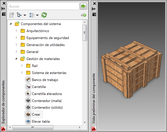

    1. En la ficha Fábrica, en el panel Herramientas, haga clic en Paletas y, a continuación, en el menú desplegable, seleccione Explorador de componentes. El explorador aparece y está anclado, por defecto, en el lado derecho. Puede desplazarse a otra ubicación o mostrarse flotante en el lado izquierdo.
    2. El explorador tiene dos estilos de visualización, Árbol y Miniatura. Para cambiar la vista, en la parte superior del explorador, haga clic en la flecha abajo de los botones de las vistas de miniaturas/en árbol para mostrar la lista y seleccione el estilo de vista que desee utilizar.
    3. Haga doble clic en la carpeta Componentes del sistema para desplazarse a un componente determinado.
    4. Haga clic con el botón derecho en la imagen en miniatura del explorador y haga clic en Vista preliminar en el menú contextual emergente para ver el componente en la ventana Vista preliminar.
    5. Para especificar si el componente utiliza unidades imperiales o métricas, haga clic con el botón derecho en la imagen en miniatura del explorador y haga clic en Explorar.... El cuadro de diálogo Abrir presenta la carpeta de componentes en la biblioteca Componentes de la fábrica, donde podrá encontrar las carpetas Imperial y Métrico con versiones del componente basadas en dichos tipos de unidades. Abra la carpeta para seleccionar el componente con el sistema de unidades correspondiente.

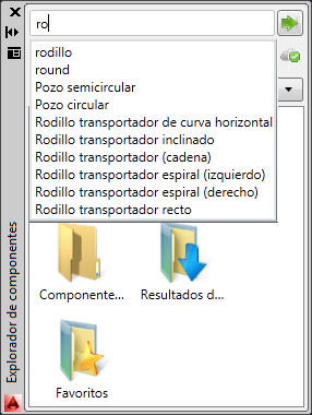

    Búsqueda de componentes
    La herramienta de búsqueda de componentes, que se encuentra en la parte superior del explorador de componentes, proporciona una búsqueda que se restringe de manera continua.
    1. En el explorador de componentes, introduzca el nombre del componente o un valor de parámetro en el campo Buscar en la parte superior del explorador. Cuando se realiza una búsqueda basada en los valores de los parámetros, se lleva a cabo la búsqueda de los parámetros de nombre, autor, categoría, comentarios, empresa, palabras clave y título.
    2. A medida que se introduce texto, se muestra una lista de los términos de búsqueda válidos de forma dinámica.
    3. Seleccione un término de búsqueda o complete la frase de búsqueda y haga clic en el botón Buscar componentes . Los resultados de la búsqueda se muestran en el área del explorador debajo de los controles del explorador.
    Después de realizar una búsqueda, se añade una carpeta de resultados de la búsqueda al explorador de componentes. La carpeta contiene el componente encontrado. El componente permanece en la carpeta hasta que se lleva a cabo la búsqueda siguiente y se reemplaza con el nuevo resultado de la búsqueda. Un componente se puede seleccionar desde la carpeta de resultados de la búsqueda y se puede colocar en el layout de la fábrica.
