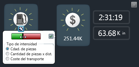

    Indicadores de transporte
    Puede ajustar el tipo de intensidad de los indicadores así como la información que proporcionan.
    1. Coste de transporte = tiempo de desplazamiento × coste.
    2. Coste total = coste de transporte + coste de mecanizado.
    3. Muestra el total de tiempo de desplazamiento.
    4. Muestra la distancia total.
    Para acceder a los parámetros de los indicadores, haga clic en en el indicador Coste de transporte.
    Arrastre la barra separadora de color negro situada entre los campos rojo y verde para modificar la sensibilidad. Especifique el valor del Tipo de intensidad.
    Nota: El menú contextual de los indicadores proporciona acceso a las variables sobre las que ofrecen información. Haga clic con el botón derecho y utilice el icono desplegable Indicador para modificar las variables que contribuyen.
